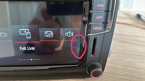

Hallo in die Runde,
Mein Beetle Cabrio Sound, 1,4 l, Bj. 2017, möchte sich nicht mehr am Touch Display bedienen lassen.
Somit funktioniert leider nichts mehr. Radio läuft mit dem letzten eingestellten Sender. Das war’s.

Ich als Gewerblicher Anbieter führe Variante 3 aus und trage auch das Risiko wenn das Display beschädigt wird. Wir geben dazu auch 2 Jahre Garantie und alles wird fachlich ausgeführt
Zu der quick und Dirty kann ich nur abraten da etliche Schäden am Backlight entstehen können, die Type 45 Display müssen stark bearbeitet werden und die led Displays rutschen nah an die Haupt Platine. Fazit absoluter Pfusch !!
Hier ein Foto was dann im laufe der Zeit passiert das backlight ist rechts beschädigt und der Prozess ist fortlaufend es entstehen große weiße Flecken.
Was dazu noch erwähnt werden muss ist das das übergelegte Display noch mehr spiegelt ….
Wer das ganze fachlich mit Garantie haben möchte darf sich gerne melden und ich erwähne es nochmal es wird kein Glas über geklebt! Wer wünscht erhält sein altes Glas zurück
Ich bestreite ja gar nicht, daß es Leute gibt die das besser nicht selber machen sollten - Grobmotoriker gibt es ja überall - aber es ist keine Hexerei.
Worauf Du aber hier gar nicht eingehst ist die Tatsache, daß der Austausch der kompletten Einheit gegen ein Neuteil (also Touchscreen, LED und Backlight) weniger Geld kostet als die von Dir empfohlene Reparatur ! Deshalb macht es halt keinen Sinn diese Art der Reparatur durchzuführen.
Und von mehr Spiegelungen durch das übergelegte Touchscreen (nicht wie Du fälschlicherweise schreibst Display) kann keine Rede sein - tatsächlich ist der Kontrast jetzt sogar etwas besser als vorher - und spiegeln tut da gar nichts.
Es ist ja völlig okay das als Service anzubieten - für Leute die es selbst nicht machen können oder wollen. Aber eine erprobte und einwandfrei funktionierende Methode als "totalen Pfusch" zu verunglimpfen ist schon frech. Und wenn es um Beispiele schlechter und/oder unfachmännisch ausgeführter Reparaturen geht, kann ich Dir einen ganzen Haufen Beispiele aus sogenannten Fachwerkstätten zeigen.
Fakt ist, wer auch nur über ein Mindestmaß an handwerklichem Geschick verfügt und einfache Anweisungen befolgen kann, wird diese Reparatur ohne Probleme durchführen können.
Wer gerne basteln möchte soll es tun. Ich für meinen Teil würde immer einen Fachbetrieb bevorzugen.

Hallo Getoba,
erstmal vorab möchte ich dich auf keinen Fall beleidigen oder kränken ich bewerte aufgrund meiner Erfahrung mit VAG Produkten und beziehe mich nicht auf deine persönliche Ausführung.
Ich gehe erstmal auf den Austausch gegen ein neues Dispaly ein was in meinem Kommentar ja fehlt. Leider ist auch dieses auf lange Sicht eine schlechte idee, die Produktion der Technisat Preh Geräte ist immer noch die selbe wie bei der Entwicklung. Dies bedeute das selbst wenn du jetzt ein vermeintlich "neues" Display bestellst, es wieder nach gewisser Zeit ausfällt da der fehler in der Produktion nie behoben wurde. Alle Original Dispalys sind von dem Mangel betroffen manche halten länger ander wiederrum nicht.
Wir machen im Jahr um die 500 Displayreparaturen der Discover und Compostion Mediageräte, ich nehme mir herraus beurteilen zu können ob eine Reparatur an den Geräten fachmänisch ist oder nicht. Bitte verstehe das nicht falsch du redest von 3 Geräten ich von über 1000 in den letzten Jahren. Ich habe genug Pfusch gesehen und weiß auch was bei Ebay angeboten wird und warne strickt vor dem überleben der Gläser. Jeder der meint das tun zu müssen soll es machen es steht jedem frei selber über sein Gerät zu entscheiden. Fakt ist es kann später zu Schäden kommen durch hohe Temperatur, es hat gründe warum zwischen PCB und Led ein Abstand vorhanden ist.

Hallo Herbert,
gerne kannst du dich per PN melden, wir reparieren diese Geräte Fachgerecht und mit Garantie.
Bei uns werden die alten Bauteile entfernt und neue Digitziger für den Touch verklebt, nicht so wie bei vielen anderen anbieten die einfach ein Glas drüber kleben.

Ich habe hier auch ein schönes Bild! Glas über geklebt nach Wochen ist durch den fehlenden Abstand ist das backlight so heiß geworden das wir rund um helle Stellen haben….
Fürchterlicher Pfusch, dann besser an einen Reparatur Service geben und Save sein das sowas nicht passiert.

Super das der Reset dir helfen konnte! Leider wird es wieder und wieder passieren bis der Reset nicht mehr hilft
Wenn das Display ein friert ist das so als wenn jemand einen Finger in eine Ecke legt, es nimmt keine Eingabe mehr an.
Auch hier hilft nur der Austausch, wenn es zu schlimm wird kannst du dich gerne dann melden
Viele Grüße Tim
