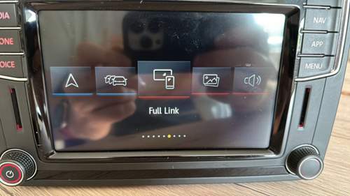

Zu der quick und Dirty kann ich nur abraten da etliche Schäden am Backlight entstehen können, die Type 45 Display müssen stark bearbeitet werden und die led Displays rutschen nah an die Haupt Platine. Fazit absoluter Pfusch !!
Hier ein Foto was dann im laufe der Zeit passiert das backlight ist rechts beschädigt und der Prozess ist fortlaufend es entstehen große weiße Flecken.
Was dazu noch erwähnt werden muss ist das das übergelegte Display noch mehr spiegelt ….
Wer das ganze fachlich mit Garantie haben möchte darf sich gerne melden und ich erwähne es nochmal es wird kein Glas über geklebt! Wer wünscht erhält sein altes Glas zurück
