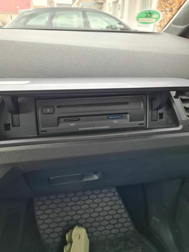

Hey Leutz,
habe da mal eine Frage, und zwar habe Ich in meinem r-line Touran BJ 2016 ein Discover Media mit 6,5 Zoll verbaut, VW Nr. lautet 3G0919605D. Nun möchte Ich gerne das Discover Media Facelift einbauen in 8 Zoll, VW Nr. wäre dann nach meiner Recherchen 5G6919605B. Laut Youtube Video ist das angeblich nur Plug and Play, nur eine zusätzliche Blende und gut ist.
Hat das schon mal jemand bei einem Touran gemacht. Muss da wirklich nicht mehr getauscht oder im nachhinein programmiert werden. Dann würde Ich mir das locker zutrauen.
Wer kann mir da ein verlässliche Angabe machen.

So ist es jetzt aktuell, und laut meiner Recherche muß Ich ja nur das Display 5g6919605 B oder D tauschen da diese die Navi Taste haben. Und sonst nix. Ist das verkehrt
Hallo
Ja
Gruß Bernd
@raulo schrieb am 8. März 2021 um 16:13:01 Uhr:
Genau. Und die Blende musst du raus heb

Doch zutrauen tue Ich mir das wohl. Wenn Ich es jetzt richtig verstehe muß nicht nur der Bildschirm getauscht werden, hatte es in anderen Beiträgen irgendwie anders gelesen
Und die Blende um den Rahmen noch. Hat ca 60 Euro gekostet

Funktionieren tut es sofort einwandfrei. Es gibt bei machen ein Fehler. Im Rechner. Aber de sagt nur das ein anderes Display drin ist. Sonst nichts.

Oder den Code des neu verbauten Displays mit VCDS einpflegen. Dafür muß die vierstellige dezimale Buchstabenfolge in Hexadezimal umgewandelt werden. Wie das genaue Vorgehen ist, müsste ich nachschauen. Vor zwei Jahre hat das ohne Problem funktioniert.
