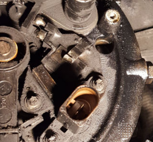

Ich habe einen w210 220 CDI BJ2000 mit Delphi 190 A Generator.
Ich hatte exakt die beschriebenen Symtome - Licht und KI flackern unregelmäßig.
Alle Massepunkte und Batterie überprüft; ohne Erfolg.
Beim Messen der Spannung während der Fahrt war klar erkennbar, dass die Spannung sporadisch kurzzeitig von ca. 14 V auf über 14,5 V anstieg.
Ich habe daraufhin den Regler der Lichtmaschine getauscht und alles war gut.
VG
dg1nt
Delphi-190a-regler

Was zum Thema: Würde mal Relais K11 K12 und vor allem K15 Kombiinstrument tauschen.
Aber vorher sollte die Lima ok sein 😁
