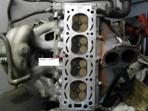

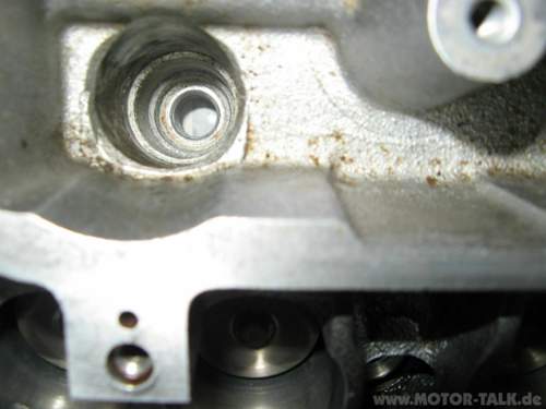

kleiner zwischenbericht am 3 Zylinder war ja die Kerze Total locker es ist wohl oben das Stück was auf dem gewinde der Kerze geschraubt war abgefallen und in den Verbrennungsraum gelangt,wo es zwischen dem 2 iund 3 Zylinder gewandert ist.Man sieht kleine kerben auf den Kolbenflächen, die Ventile vom 2 und 3 Zylinder haben auch was abbekommen stelle gleich mal paar Bilder rein.Mehr in die scheisse greifen kann man wohl kaum.

Was meinst du dazu Kurt das der Meister die Kolben lieber drinn lassen möchte.Die einkerbungen sind wirklich minimal,aber er wollte die nochmal reinigen und sich dann nochmal melden.

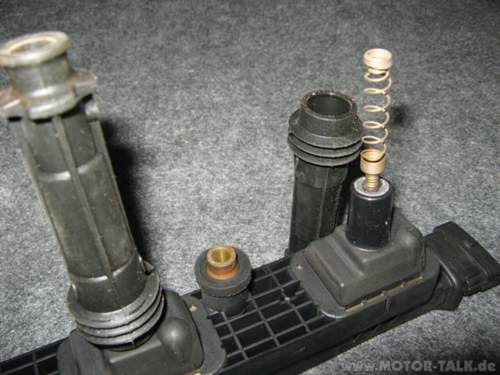

Das kann ja auch nicht Kontakt-Aufnahme eines Kerzensteckers deiner Zündmodulleiste sein, das ist ja ne Feder.
Da wird sich -beim letzten Kerzenwechsel davor- ein loser Kerzenadapter in der Zündleiste verklemmt haben und ist dann irgendwie, irgendwann in den Kerzenschacht gefallen und bei deinem Kerzenwechsel reingeplumst.
Aso doch wohl nicht genau reingeschaut,....🙄
(Macht ja auch kaum jemand)😉
Es gibt ja Zündis,wo das Teil oben draufgeschraubt werden muß und welche die gleich das dicke Teil oben dran haben!

Was durch den Ventilspalt durch geht, kann sehr wohl in den danebenliegenden Zylinder wandern.
Glaubt man nicht, aber hatten wir beim XEV mit einer Unterlegscheibe auch schon mal.
Vier Einlaßventile in zwei Zylindern im Eimer und absolut nichts im Brennraum oder Auspuff bis zum Kat gefunden.
Die Anlage bis zum KAT-Flansch hatten wir extra ausgebaut und daraufhin untersucht.
Beim reinigen des Ansaugkrümmers kam dann eine gefaltete und zusammengdengelte 8mm U-Scheibe gut verklebt im Bodenschlamm des Ansaugkrümmers zum Vorschein.
Die hatte er also mehrfach in unterschiedliche Zylinder angesaugt und wieder in den Ansaugbereich ausgespuckt.
Ich kann dir sagen, wir haben wirklich lange gegrübelt und sind auch nicht schlau draus geworden, bis wir dieses Mistteil im Schlamm des Ansaugkrümmers gefunden haben.
