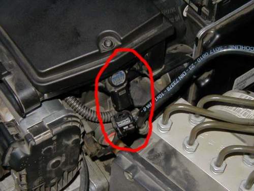

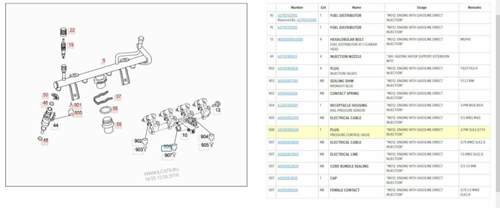

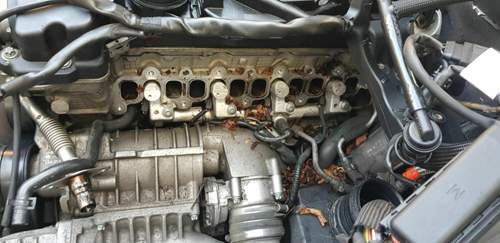

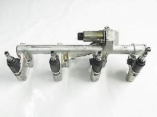

Ja, ich weiß, dieser Thread ist nun 14 Jahre alt, aber ich hätte eine Frage zum C200CGI und es passt einfach so schön hier rein.
Ich habe tatsächlich so einen von diesem Exoten, und der zickt etwas gerade. bevor ich aber eine lange Beschreibung des Problems niederschreibe, hätte ich einfach eine Frage, insofern sie überhaupt hier noch beantwortet werden kann.
Wo genau wird eingespritzt?
Ich habe angeblich ein Problem mit dem Raildruck P0193, aber ein Rail in herkömmliche Sinne hat dieser Motor nicht.
Jetzt bin ich auf der Suche dieser besagte Sensor, falls es die überhaupt gibt :-)
Sieht das bei dem Motor so aus wie auf dem Bild?
MAP Sensor

@Jason2002 schrieb am 12. September 2019 um 12:09:49 Uhr:
Deiner spritzt direkt in den Brennraum.
Genau wie beim cdi diesel.
