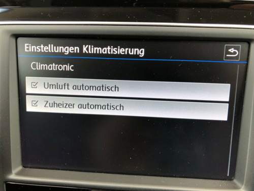

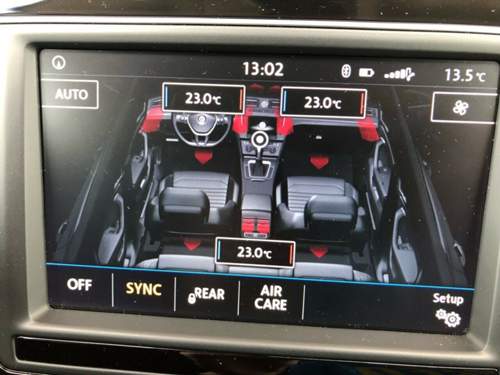

Hmm, mir stellt sich die Frage, wie dieser Bereich denn gekühlt werden soll, da der Sensor ja recht weit unter den mittleren Düsen sitzt und wohl eher die Luft aus dem Fußraum Einfluss darauf hat. Es könnte nur durch die abfallende kühle Luft sein. Die mittleren Düsen stehen Richtung Dachhimmel.
Zu der Frage wie aufgeheizt ich eigentlich war, kann ich nur sagen, gar nicht. Ich kam aus dem Büro und hatte meine Jacke an. Ich wüsste auch nicht wie stark der Körper und dessen abgegebene Wärme Einfluss auf den Sensor haben sollte. Bzw wenn dies so wäre, dann wäre es für mich unlogisch warum man die Körpertemperatur da mit einbezieht und dann müsste ich den Sensor ja beeinflussen können, wenn ich nur meinen Finger drauflege.
Gebläsestärke steht auf Mittel
Anbei die Bilder vom Menu
Hast du Fahrprofil Auswahl?
Dort darf die Klimaanlage nicht auf Eco stehen, sonst arbeitet der Zuheizer ebenfalls nicht.
Für mich ist die kalte Luft in sofern logisch, das es draußen kalt genug ist, daß die ac Funktion nicht aktiv sein brauch, ist sie es, muss mehr Wärme vom Wärmetauscher der Heizung und/oder des Zuheizer bereit gestellt werden.
Ist der Zuheizer auf Eco und der Wärmetauscher nicht mit ausreichend Kühlwasser Wärme versorgt, kann das sicherlich mit Einfluss haben.
Der Sensor sitzt mittig in der Klima Bedienung, der kleine schwarze Kreis.
Dieser misst die Umgebung, dann werden andere Faktoren hinzu gezogen wie sonnen Einwirkung usw, am Ende entsprechend die luftklappen eingestellt.
Hast du mal geguckt ob warme Luft kommt wenn du auf hi stellst?

Nein, ich habe keine Fahrprofilauswahl. Demnach erübrigt sich das mit dem Eco.
Das noch weiter hoch gehen bis Hi muss ich mal probieren. Aber was ist wenn dann warme Luft kommt? Dann kommt ja bei den 24 grad ja immer noch kühle.
Ich glaube ich leg mir mal ein Thermometer ins Auto. Hatte ich eh schon länger mal vor.
Manchmal hab ich das Gefühl, dass der innere Sensor gar nicht in Betracht gezogen wird, sondern irgendwo ein zweiter sitzt, auf den die Sonneneinstrahlung besser wirken kann bzw der der Sonne mehr ausgesetzt ist und dann heißt es „Sonne scheint, also muss ich kühlen“ 😕
Wobei die Sonne nicht immer auf meinem Nachhauseweg direkt und frontal vorne reinstahlt. Manchmal hab ich sie dann hinter mir und sie sollte weniger Einfluss, wenn überhaupt, darauf haben. Wir haben ja schließlich noch keinen Hochsommer.
Wenn dann fast schon heiße Luft aus den düsen kommt, kannst du zumindest schon mal ein verstopften Wärmetauscher, oder defekten Stellmotor ausschließen.
Mögliche Fehlerquellen ausschließen.
Vielleicht habe ich mich missverständlich ausgedrückt. Es kommt schon, z.B. morgens wenn es noch kalt ist, warme Luft raus. Das ist nicht das Problem. Mich wundert nur die starke Kühlleistung, wenn es draußen etwas wärmer ist und bei doch relativ hoch eingestellter Innentemperatur.
