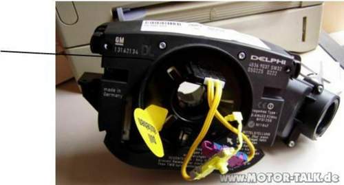

puh.... wahrscheinlich ist der LWS immer derselbe .... aber sicher bin ich da nicht . Auf der sicheren Seite biste wohl mit einer identischen Kennung zu Deinem ....
@Nekrobiose schrieb am 9. März 2017 um 20:17:26 Uhr:
Was mich noch etwas stört, ist der Text auf dem Teil unten rechts?! Wo die beiden Pfeile gegenüber stehen sollen, muß der mich irgendwie interessieren?
Ist nur wichtig wenn man an dem schleifring rumdreht nach der ausbau, dann muss der wieder in mittelstellung gedreht werden (wie in dem satz beschrieben) und wemm man ein gebrachtes CIM einbaut, da man ja nicht wissen kann ob der schleifring sich in der mitellstellung befindet.
Hi nochmal, habe nun ein gebrauchtes CIM und mal mit der Geilsten Anleitung hier das CIM zerlegt. Hab das ein Paar mal gemacht damit das in der Werkstatt auch zügig läuft. Was mich noch etwas stört, ist der Text auf dem Teil unten rechts?! Wo die beiden Pfeile gegenüber stehen sollen, muß der mich irgendwie interessieren?
Im Link von Pirat siehst Du ein CIM .... unten rechts (5 Uhr) der Pfeil.... und auf dem drehbaren ist er verdreht und steht bei etwa 10 Uhr ....
Problem ist diese Wicklung .... die reicht eben für 2 Umdrehungen nach rechts und 2 nach links. Verdreht man das Teil um eine Umdrehung und baut dann zusammen , reicht das KAbel in der einen Richtung nicht mehr bis zum Lenkanschlag und man reisst es ab .... .
Deshalb : vor Abbau des Lenkrades Räder und Lenkrad gerade stellen .
Wenn Lenkrad abgezogen ist , fixiere ich die Wicklung immer mit einem Klebestreifen .
Verdrehung ist aber auch nicht dramatisch, da man es korrigieren kann
Wenn das Ding verdreht / undefiniert steht , steht auch die Anleitung drauf wie man es wieder in definierte Ausgangslage bringt 😉
