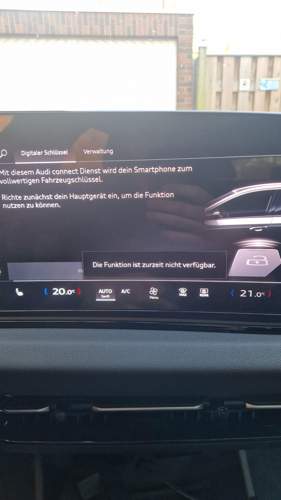

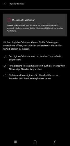

Hat jemand bereits den digitalen Schlüssel ausprobiert?
Ich habe mich freischalten lassen.
Komme aber bei den folgenden Screens nicht weiter.
Von einem Kollegen mit Q6 etron weiß ich, dass es bei diesem Software Probleme gibt und ein Update im Q3 ausgerollt wird.
Aber wäre blöd, wenn sowas nicht auf Anhieb geht.

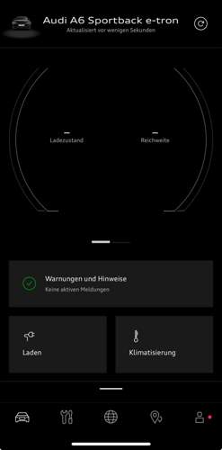

Zweite Frage: Meine App konnte ich mit dem Auto verbinden. Allerdings aktualisiert die Reichweite nicht, siehe Screenshot. Habt ihr da eine Idee?
Vielleicht liegt es an den Privatsphäre Einstellungen im Auto/Audi Account? Wenn du da nichts freigibst, dann siehst du auch nix
Ich habe in den Datenschutzeinstellungen alles aktiviert. Unter dem Reiter digitaler Schlüssel steht folgendes, wie kann man das freischalten? Mein Händler hat keine Ahnung…
Digitaler Schlüssel
Eigenschaften:
• Dieser Online-Dienst kann keine ortsbezogenen Daten aus dem Fahrzeug übertragen.
• Dieser Online-Dienst bietet keine Möglichkeit eines Fernzugriffs.
Dieser Online-Dienst ist zurzeit nicht aktiv, folgende Gründe führen zur Deaktivierung:
• Deaktivierung durch den Hersteller. Bitte kontaktiere den Kundendienst.

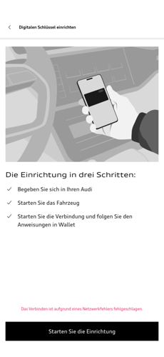

Hallo zusammen, ich habe meinen A6 Avant nun seit 36 Stunden. Mein Handy ist ein Pixel 7 Pro.
Über Nacht ist der Menüpunkt digitaler Schlüssel von "nicht verfügbar" auf "Einrichtung kann gestartet werden" gesprungen.
Jedoch kommt gleich wieder eine Fehlermeldung. Die App sagt, dass die Verbindung (ich nehme an zum Audi) aufgrund eines Netzwerkfehlers fehlschlägt.
Der Audi sagt, dass sich mein Handy nicht im Einrichtungsmoduls befindet und ich den Anweisungen auf dem Handy folgen soll. Dort öffnet sich dann die Google Wallet und verlangt einen Code, den mir Audi angeblich per SMS oder E-Mail schickt. Dieser Code kommt nie an. Laut der Wallat benötigt man ihn aber mit der MyAudi App auch nicht.
Kurzum, ich komme nicht vorwärts. Muss ich einfach noch warten?
Hat jemand Erfahrungen bzgl der Einrichtung mit einem Pixel 7 Pro?

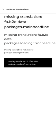

Das 3GB Datenpaket konnte ich auch noch nicht aktivieren, da scheint auch ein Fehler bei Audi vorzuliegen, siehe zweiter Screenshot. Daher meine Vermutung, dass beides gerade eher an Audi liegt.
Den Fehler bzgl des Datenpakets habe ich auch und checke es täglich. Zum Thema digital key und android kann ich leider nichts sagen.

Ich hatte die gleichen Fehlermeldungen und irgendwann ging es dann.
Also Geduld beweisen. Hab ein S22 mit Android.

Zu dem Fehler in der App beim Datenpaket hab ich dem Digitalsupport bei Audi geschrieben, Ticket in Bearbeitung, keine Ahnung, ob es was bringt.
