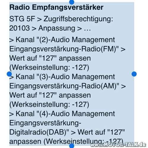

Guter Empfang ist schon wichtig, keine Frage. Und da ist noch Luft nach oben, gerade in Norddeutschland. Allerdings arbeitet die Zeit dafür. Das Sendenetz wird dichter und vor allem auch die Sendestärke steigt. Der Aufpreis fürs DAB ist relativ moderat, insofern immer eine Überlegung wert.
PS
Habe den Empfangsverstärker fürs DAB auf +127 gedreht. Schwer zu sagen was das im Einzelfall ausmacht.
Image-7648248915744301393

Habe auch die Werte geändert. Kein Unterschied. Fazit- Schwachsinn.
