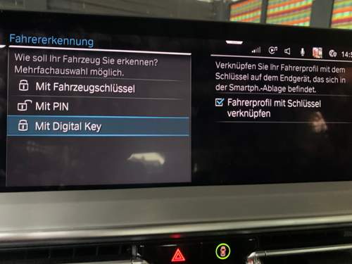

Ja geht.
Du musst den Key in die LAdeschale legen und dann in der ID hinzufügen - er wird dann gelistet.
Good luck
Meinst Du diese Aktion?
Hab ich gemacht, kein Erfolg.
Hab’s heute probiert wie paulho gesagt hat und der Haken hat gefehlt bei mir. Hab ihn nun gesetzt und werde berichten ob das nun zuverlässig klappt.

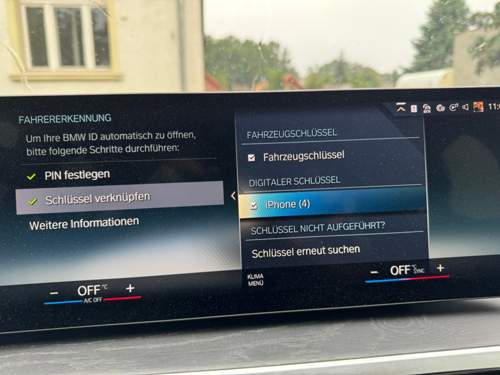

Digitale key
Kann sein, dass der Wagen mit diesem Digital Key zuvor geöffnet sein sollte? Ich habe mit dem iX3 (OS 7) auch etwas gekämpft, weil er nur einen Digital Key zum Profil binden kann, und Apple Watch und iPhone als separate Digital Keys zählen. Hab's auf die Uhr gelegt weil ich meistens mit ihr aufmache.
Das gleiche wollte ich auch schreiben. Ich konnte auch nicht koppeln, bis ich gestern den Autoschlüssel vergessen hatte und dann mit dem Digital Key gefahren bin. Ich musste dann über die App das Profil neu zuweisen (weil kein Schlüssel) und konnte dann in der Fahrererkennung den Digital Key auswählen. Seither funktioniert es auch mit dem Digital Key zu 100% und ich hab ihn tatsächlich schon 4 mal benutzt.
Einmal zum Fahren, als ich den Schlüssel vergessen hatte, und 4 mal, als ich was aus dem Auto holen oder ins Auto bringen wollte, aber den Schlüssel oben liegen hatte. Früher hätte ich zwei Mal laufen müssen, heute geht das übers Handy oder über die Uhr (wobei meine dafür zu alt ist ....). Ich finds geil 😁

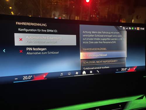

Es gibt leider noch kein i5 Unterforum und meine Frage ist die selbe bzw das Problem. Bei mir erscheint der Digitale Key in dem Menu gar nicht. Habe auf Apple Watch und iPhone einen aber keiner davon erscheint - ich war bereits ohne physischen Schlüssel fahren als auch vorhin nochmal mit beiden - nüscht.
Jemand eine Idee?
Kein dig Key
Hast du das Gerät während der Erkennung in der Ablage? Sonst funktioniert es nicht.
@i4Tester schrieb am 4. Dezember 2023 um 22:04:45 Uhr:
Ich habe es reingelegt und auf "suchen" gedrückt.
Wobei ich mich frage wie ich das zB auch mit dem Key auf der Watch machen soll - er findet den Key aber nicht.
Ich hab den digitalen key zuerst auf dem iPhone in die wallet gebracht (hier genau die Anleitung beachten, bspw das beide Schlüssel im Fahrzeug sein müssen) . Sobald der key dann auf dem iPhone ist, kann man dann den digitalen bmw key mit dem iPhone auf die Watch rüber schubsen in der Apple Watch App… Dazu braucht man dann das Fahrzeug gar nicht… um es einfach auszudrücken, merkt das Auto keinen unterschied zwischen der Watch und dem iPhone, weil sich beide gleich verhalten gegenüber dem Auto…
