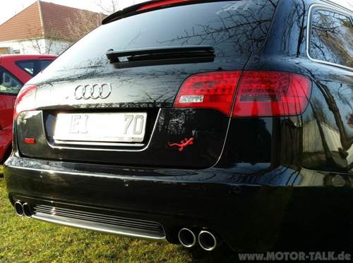

mich wüdre interresieren, ob auf meinen ´08 VFL Avant dieser Diffusor passt?
http://www.ebay.de/itm/Audi-A6-4F-Spoiler-Diffusor-S-Line-Heckschurze-NEU-C6-Heckansatz-Stosstange/181152934736?_trksid=p2045573.m2042&_trkparms=aid%3D111000%26algo%3DREC.CURRENT%26ao%3D1%26asc%3D15814%26meid%3D3188964123028524539%26pid%3D100033%26prg%3D7513%26rk%3D1%26rkt%3D4%26sd%3D181152934736%26
und noch eine frage, welche Stoßstangen passen hinten drauf? passt problemlos die vom VL ? oder VL S-line?
Danke im Voraus ^^

S6 Doppelrohr sollte ne Ecke breiter sein als die ovalen..habe was mit 180mm im Kopf..da sehen die ovalen verloren drin aus..
350€ für ein unlackiertes Stück Plastik ist dazu hart!

...ist viel Geld, aber dafür sieht er in Carbon Look unvergleichbar besser als der VFL S6 Diffusor aus

Das gefällt.
Nur hätte ich gerne ein ovales Endrohr.
Ich habe mal etwas gegooglet.
Es gibt ja auch so Endrohre von Audi zum aufstecken. Evtl. steck ich mir so was drauf, da die originalen Endrohre in der FL S-Line Stoßstange auch etwas verloren aussehen.

Ich habe meinen ja auch getauscht für RS6 Look und in piano lackieren lassen..war unter dem Strich die Hälfte..

Es gibt einige gute Diff Nachbauten für weniger Geld, aber leider bieten diese keine vernünftige Option zum Ausklappen der schwenkbaren AHK, die ich brauche.
Ich musste bei meiner Alu-Lippe noch einen Rundbogen ausfräsen damit die AHK berührungsfrei klappen kann.
Zu sehen ist das zum Glück nur wenn man den Kopf ganz am Boden hat. 😁
Der VFL S6 Diff hatte mir am Auto noch nie gut gefallen und jetzt brauche ich auch nicht mehr diese sinnfreie AHK-Abdeckung jedesmal abzunehmen.

Du hast vfl sline. Passen würden s6 diffusor oder eben non sline vfl.
Oder halt welche aus dem Zubehör
Fl passend bei dir nicht
