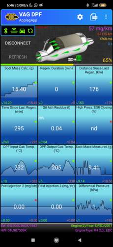

@mambaela schrieb am 9. April 2022 um 19:29:42 Uhr:
Normal regeneriert der Euro 6 Diesel im Caddy alle 200-400 km je nach Fahrprofil. Bei nur Langstrecke am Stück schaffe ich auch knapp 600 - 750 km. Bei 750 km wird egal was der Differenzdrucksensor bzw die errechnete Russmasse ergibt, automatisch regeneriert, das steht auch so bei Erwin.

@DON Du findest bei Erwin zum Beispiel die SSP 514 in der detailliert die Regeneration erklärt wird. Die SSP bezieht sich zwar auf den EA 288 ist aber beim EA189 nicht anders.
Die Sensoren überwachen aktiv die Beladung mit Ruß, das Steuergerät stößt zusätzlich automatisch kurz vor erreichen der 750 km eine aktive Regeneration an. Zitat aus der SSP:
„Kilometer-Regeneration“
Die „Kilometer-Regeneration“ ist eine
fahrstreckenabhängige Regeneration des Partikelfilters. Das Motorsteuergerät leitet automatisch eine aktive Regeneration ein, wenn in den letzten 750 km keine erfolgreiche oder gar keine Regeneration stattgefunden hat, unabhängig vom Beladungszustand des Dieselpartikelfilters.Die „Kilometer-Regeneration“ dient als zusätzliche Sicherheit, um den Beladungszustand des Dieselpartikelfilters gering zu halten.

Mit der App VAG DPF kann man die Rußbeladung und die Regeneration live verfolgen.
Wie voll ist dein DPF mit Ölasche?
