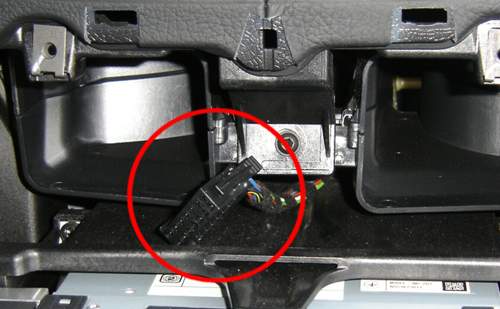

Was die Steckverbindungen angeht da hatte ich beim meinen Autos immer nur einen Stecker. Im Bild der vom aktuellen Auto.
Auch gibt es über die Jahre hinweg über 10 Ersetzungen der Sperrenschalter.
