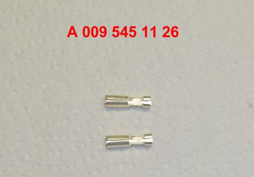

A 009 545 11 26 haben die einzelnen Pins am Sperrenschalter an der Achse.

Das hier sind die einzelnen Pins für den Kontrollschalter. Von den Pins zum anlöten mit Querbohrung habe ich leider keine mehr da für ein Foto.
