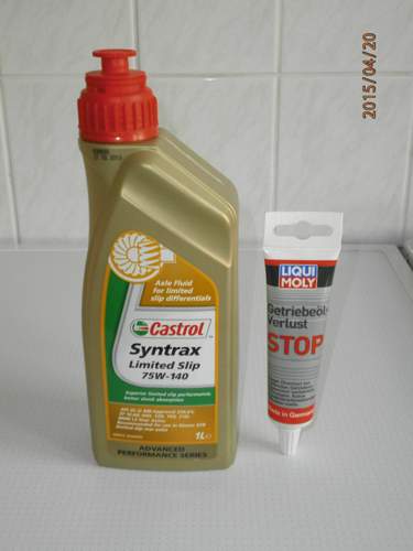

@kurtberlin schrieb am 20. April 2015 um 12:37:27 Uhr:
Diff Öl soweit wie es geht von außen absaugen, Öl-Verluststop und frisches Diff-Öl einfüllen.
Ja, genauso wird es gemacht.
Zunächst wollte ich für den Ölwechsel den Deckel vom Differential öffnen.
Aber die Dichtung hinten ist absolut dicht - never touch a running system 😉
Nun hat mir meine Werkstatt eine große Spritze mit Skala gezeigt. Die werde ich für das Abpumpen und wieder Auffüllen nutzen. Dann bleibt mir zwar die Begutachtung der Frisur vom Magneten verborgen, aber damit kann ich sicherlich leben. Ich muss nicht alles wissen, auch wenn ich es will.
Das Castrol Syntrax Limited Slip 75W-140 habe ich mir schon vor einiger Zeit für diese Arbeiten besorgt.
Das Getriebeölverlust-Stop habe ich derzeit im Differential. Ob nun auf das frische Öl auch das Additiv kommt, entscheide ich, wenn ich weiß wie viel Öl ich abpumpen konnte.
Stimmt Rosi, da hast Du vollkommen recht, dass ein additivieren von frischen hochwertigen Ölen nicht notwendig ist.
Oel-fuer-das-differential
Wenn bei dir (also deinem Diff 😛) alles dicht ist, wieso willst du dann so ein Drecksadditiv ins Diff reintun? Gerade noch wenn man eine Lamellen-Sperre hat und deren Reibpakete ohnehin eher sensibel auf die richtige Flüssigkeit reagieren? Ich würd's weg lassen..
Mein Bruder hat seinen Deckel auch nicht aufmachen wollen und es via Spritze rausgesaugt.. aber bei weitem nicht alles raus bekommen trotz Auto auf Bühne schon schräg angestellt usw.
Aber besser wie das alte drin zu lassen ist es allemal und wenn du es z.B. in einem Jahr noch mal machst dann hast du spätestens dann 95% vom Altöl raus. Auch wenn der eher feste Schleim wo überall sitzt nicht komplett raus kommt. Das neue Öl löst den Mist aber am ehesten noch an und hält ihn in Schwebe so dass beim nächsten Mal eben wieder viel Dreck rauskommt.
Kleiner Tip, vor dem wechseln, jag ihn mal 10 Minuten mit 200+ über die Autobahn und dann direkt auf die Bühne.. dann lässt sich das ganz gut rauspumpen. Wenns kalt ist, geht's nämlich eher in Richtung Mars-Riegel (leicht übertrieben).

Hmmm... also zu aller Erst, der Rostfraß ist ganz schön fortgeschritten! 😛 Suppt es bei dir Kardanwellenseitig raus? Weil von den Antriebswellen-Simmerringen scheint es ja eher nicht zu kommen. Und das hat mit Ölverlust-Stop dann aufgehört?
Edit: Klar muss es von da kommen, der Fahrtwind verteilt es dann weiter nach hinten..
