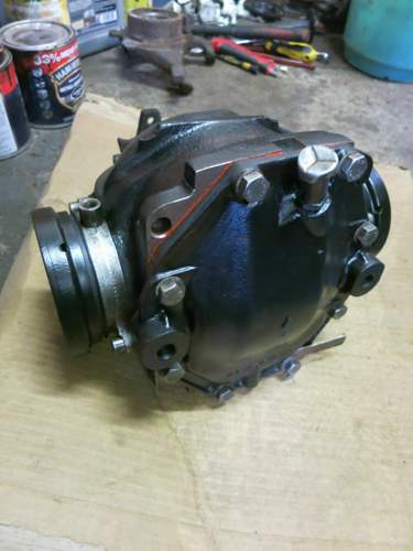

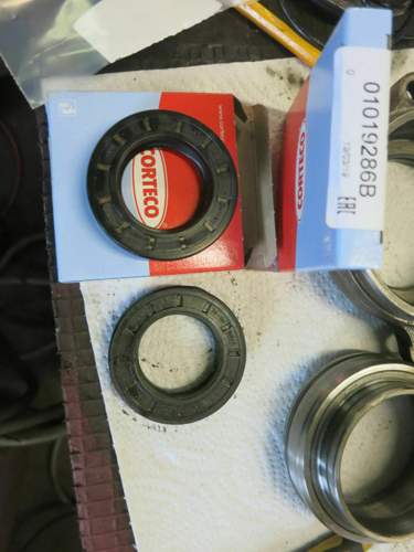

mir hilft die Tage ein Kfz mechaniker mein Differential abzudichten, da dieses etwas feucht ist. Dazu wird das ganze natürlich rausmüssen, da der deckel abgedicht werden muss. Im zuge dessen wollte ich nun alle Ersatzteile holen die dazu notwendig und Sinnvoll sind. Kann mir da jemand helfen 🙂? Also zb Filter/Simmerringe ggf. Lager usw.

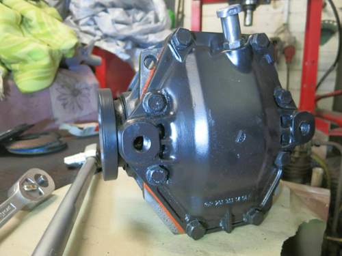

Aha, der Ölwechsel kann schon der Grund sein. Wenn man das Diff. zu voll macht kann Öl aus dem Entlüfternippel austreten, dieser sitzt ganz oben am hinteren Deckel.
Ich würde also erstmal gar nichts ausbauen....Auf der Hebebühne den Einfüllstopfen des Diffs rausdrehen und das Öl auffangen was rausläuft. Das Öl sollte nur bis Unterkante der Öffnung stehen.
Dann den hinteren Deckel mit Bremsenreiniger und Druckluft vom Öl befreien, vermutlich ist der Deckel gar nicht undicht sondern das Öl oben vom Entlüfternippel am Deckel runtergelaufen.
Naja.....um den Deckel abzudichten muss der Deckel runter, die Dichtflächen gesäubert und neu mit Dichtmittel zusammengebaut werden.
Das bedeutet, dass das Diff ausgebaut werden muss.
Thema Antriebswellen: mit der passenden Vielzahnnuss kein Thema die zu lösen. Neu befestigen mit Schraubensicherung blau und 65 Nm
Das sollte jede Werkstatt hinbekommen.
Thema ASD ....seitliche Wellenringe wechseln....ist kein Problem, man muss nur das Diff gescheit fixieren und dann kann man die Ringe raushebeln....auch das sollte eine Werkstatt hinbekommen.

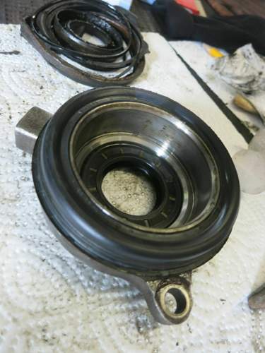

Den vorderen Wellenring wechselt man genau wie bei nem Normalodiff. Im Auto, bevor man das Diff ausbaut. Die Vielzahnmutter dann wieder mit der exakten Umdrehungszahl anschrauben die sie vor dem Ausbau hatte. Also markieren und dann am Ende mit ca. 50 Nm anziehen. Hat bisher jedes Diff was ich in den Fingern hatte abgekonnt. Mit 50 Nm wird nichts an der Quetschbuchse verändert.

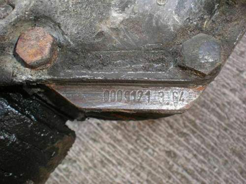

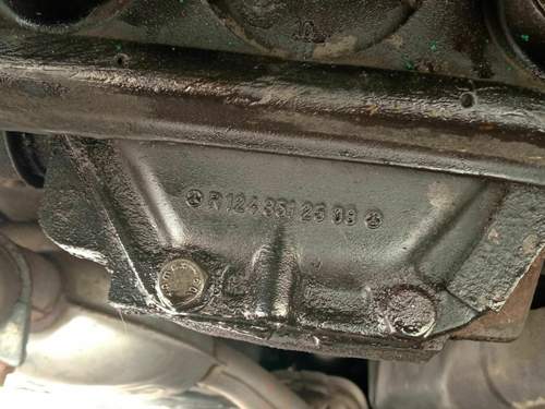

@nogel schrieb am 21. März 2020 um 15:29:47 Uhr:
Nein, das ist nur eine Teilenummer z.b. vom Gehäuse DeckelSie da nach wo ich gesagt habe.
Ggf. mal da rechts unten im Bild die Fläche reinigen
steht hier drauf : siehe bild - manchmal aber nicht mehr lesbar
Wichtig ist bei ASD das es ein Öl mit LS Zusätzen ist. Sonst arbeiten die Reibbeläge im Inneren des Diffs nicht richtig. Schau mal nach ob deine Entlüftung oben auf dem Diff offen ist. Wenn nicht, kann das schon der Grund sein warum es sifft. Man kann die Entlüftung abschrauben. Man kommt aber sehr bescheiden ran. Bei mir war es total zu, und noch das erste Öl drin. Die Vorbesitzer waren mehr mit der Lackpflege beschäftigt, und damit das ja AMG Felgen drauf kamen. Ich hab den Zossen nun komplett wieder auf Vordermann gebracht, nun läuft der wieder wie ein Bienchen. 7,5 Liter auf 100 Km ist ein top Wert für nen S124 Turbodiesel. Aber wenn eben alles erstemal gemacht ist, ist das ein feines Gefühl. Die Auto's sind tatsächlich sehr robust, nur muß man eben auch in diese Investieren, was meistens viel zu kurz kommt. Diese Auto's kosten richtig Geld in der Unterhaltung. Und das sehen viele nicht.
