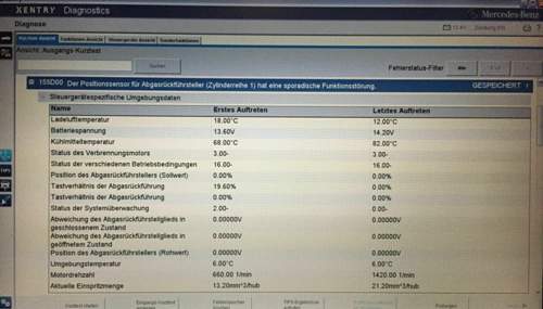

Hallo Leute,

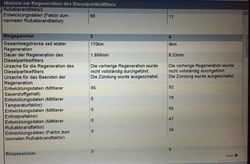

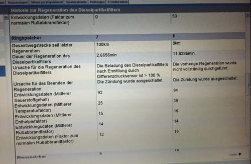

ich hab auch ne Frage zum Regnerieren, ich hab den 350 CDI 231PS, letztens brummte er wie bei der Regneration nur das er normal schaltete und weniger Leistung hatte. Fehlerspeicher ausgelesen (siehe erstes Bild) was sagt mir der Fehler? Sensor defekt?
Zweites Problem, wenn ich in die Historie des Partikelfilters rein gehe, steht bei allen 16 gespeicherten Regenerationen abgebrochen, obwohl man auf den Bildern sieht das ich teilweise mehrere 100km gefahren bin. Ich bin erst am Samstag Autobahn gefahren und hab gehört wie er fertig war mit regnenerieren... Oder werden dort nur die Meldung gespeichert die zum Abbruch geführt haben und nicht die erfolgreich abgeschlossenen Regenerationen?

Wie oft regeneriert er bei dir? Wie viel Km hat das Fahrzeug auf der Uhr? Wahrscheinlich speicher er nur die abgebrochenen Regenerationen. Ich glaube nicht das das Auto jetzt 10.000 km auf der Uhr. Er zeigt dir die 13 bzw. 14 Regeneration an. Normalerweise wird die Regeneration je nach Fahrweise zwischen 500 und 800km und spätestens nach 1000 km eingeleitet. Man kann also ausrechnen wie viele Regeneration das Fahrzeug hinter sich hat.
Vielleicht aller 300-400km. Das Auto hat jetzt 117000km runter. Er zeigt alle 16 Regenerationen an allerdings ist nicht eine vollständig abgelaufen.
Ich werd wohl mal manuell das freibrennen starten, vielleicht hilft das ja noch ansonsten muss er zum Freundlichen...
Alle 300-400 ist viel zu oft. Mein OM642 regeneriert ziemlich genau nach 1000 km. Da stimmt was nicht.

Ich war heute beim Freundlichen da nun doch die MKL an ging. Also DIE Partikelfilter sind ausgeschlossen und laut Xentry vom Füllgrat her quasi fast neu.
Bei mir hats entweder das AGR Ventil zerfeuert oder, was sie vor kurzem bei einem GLK mit gleichem Motor hatten, der Leitungssatz vom STG zum Motor ist an einer Stelle durchgescheuert und verursacht den Fehler. Wird beides nächsten Dienstag überprüft, ein Glück ich hab noch JS (wo der Teilesatz und AGR Ventil übernommen werden würden, bis auf 20% Material wegen Laufleistung), weil Leitungssatzwechsel ist mit 200 AW's angegeben. :eek:
