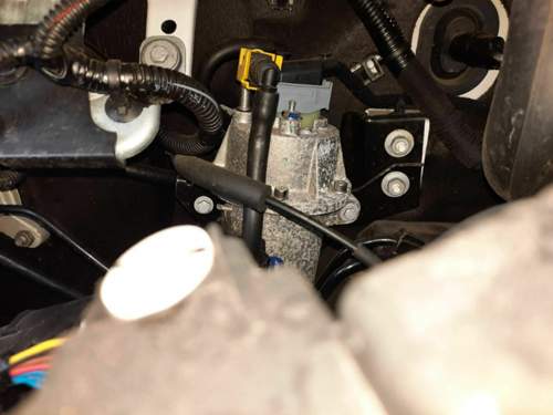

Fiat Ducato 250
Bei mir kam heute die Fehlermeldung, Dieselfilter kontrollieren lassen. Bekomme aber erst am 28.9 in der Werkstatt einen Termin. Meine Frage ,kann man so noch fahren. Und habe in der Bucht gesehen er kostet 220 Euro, Original Fiat. Auto ist Bauj. 2019 und 150 PS 2.3

Dieselfilter kontrollieren.
Ist wahrscheinlich Kondenswasser drin, das kann man unten ablassen.
Muss der nicht getauscht werden.

Den Preis habe ich von Ebay. Da ist aber unten ein Stecker dran und keine Ablass Schraube. Nochmal auf einer anderen Seite einen für 43 Euro gesehen. Da allerdings ohne Stecker.
So sieht der aus. Kann mir aber vorstellen das nur der Einsatz gewechselt wird.
War nicht der Dieselfilter. Liegt wohl an der Kurbelwellenentlüftung. Ist wohl die gleiche Fehlermeldung. Weil zwischendurch kam auch die Fehlermeldung Motor kontrollieren. Merkwürdig, habe dann nächste Woche nochmal einen Termin. Werkstätten sind halt such etwas überlastet.
Fehler noch nicht gefunden. In der Meldung ist wohl noch ein Fehler hinterlegt. Aber die Werkstatt findet ihn nicht. Hat sowas schon mal einer gehabt.
Kann es sein das der Fehler Dieselfilter kontrollieren eine Fehlmeldung ist und garnichts kontrolliert werden muss.
Fehler immer noch nicht gefunden. Bei einem anderen WOMO war es eine defekte Masseverbindung. Bei mir leider nicht. Fiat sucht weiter. Hatte jemand schon mal ähnliche Probleme?
WOMO ist repariert, es war die Motorsteuerkarte. Will hoffen das jetzt Ruhe ist.
