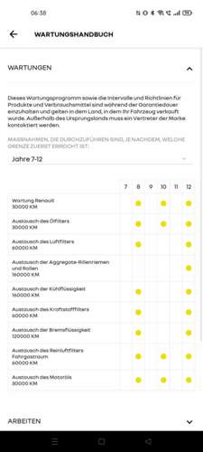

@TE: lade dir doch eben die App runter und trage deine Daten ein.
Screenshot-2022-03-25-06-38-24-73-1fbbe6b9382384fe8f1aa8d4448e082d

Alle 60.000KM oder 4 Jahre laut RN für den Kraftstofffilter. Reinluftfilter alle 2 Jahre oder 60.000Km. Ölwechsel alle 30.000 oder 2 Jahre. Das sind Renaultvorgaben, ist jedem selber überlassen ob ers vorher macht. Meiner Erfahrung nach sieht ein Reinluftfilter nach einem Jahr wie neu aus, wenn man nicht gerade in Urwald oder Sahara rumfährt.
Ganz Falsch... schau mal in deine Anzeige im Kombi... 30000/12Monate steht da ... lese mal genau was in deinem Kombiinstrument steht.
