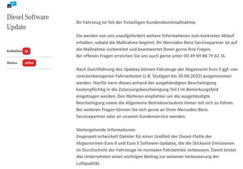

Wir haben auch im Juni das Schreiben von KBA bekommen. Freiwillige Software Update.
Unsere A Klasse von August 2013 ist,aber Euro 6 ab Werk. Im Schreiben von Daimler steht drin, dass eine ABE, Algemeine Betriebs Erlaubnis ,nach dem Update , bei gelegt wird und man diese immer mit haben soll. Meine Frage ist nun , ist/ wird die alte ABE nicht mehr gültig sein wenn man dieses freiwillige Update nicht durchführen lässt?
Könnte man also die Fahrzeuge die diesen freiwilligen Update nicht machen, still legen ?
Anbei die Schreiben als Foto .
Inzwischen haben wir auch das Update und die Kältemittel der Klimaanlage umrüsten lassen, hoffe dass es kein Fehler war. Man garantiert ja kein Nachteil....
Bis jetzt keine Auffälligkeiten.
Es wurde uns von dem 100 Euro Bonus nichts erwähnt.
Werde es mal ansprechen, wir warten ja noch auf eine Rechnung, über die Reparatur des Steckers für die Pre safe radar / PSA Einheit , weil dieser Fehler auslöste bis zum kompletten Ausfall vom Canbus Sytem, Stecker Einheit vom PSA ist ja vorne, da ja wegen dem Umbau der Klimaanlage die vordere Stoßstange ab musste, haben wir dies mitmachen lassen und die Zwangs Entlüftungsklappen wegen eines Auffahrunfalls am Heck , haben wir diese auch tauschen lassen, da hier auch die Stoßstange schon mal getauscht wird .
Werde berichten sobald wir Unterschiede merken nach dem Software Update.

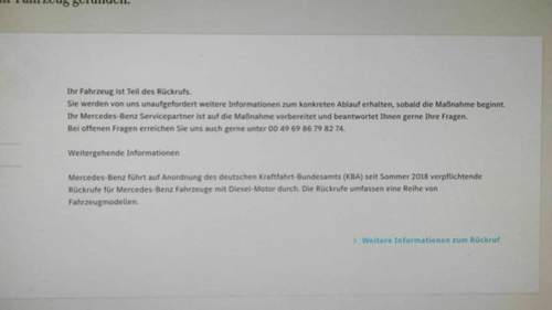

Grundsätzlich stellt sich die Frage, ob es sich bei deinem Fahrzeug um ein verpflichtendes (Stillegung möglich) oder freiwilliges (keine Stilllegung) Update handelt. MB hat ein Online Tool, mit dem nach Eingabe der FIN, die Rückrufart für dein Fahrzeug angezeigt wird.
Siehe Bild 1 = Beispiel eines freiwilligen Updates, ohne Stilllegung
Siehe Bild 2 = Beispiel des KBA Anschreibens, in Verbindung mit einer beabsichtigten Stilllegung
wer_pa
Bild 1
Bild 2
