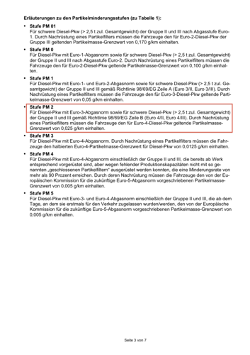

Der 270er hat von Haus aus EURO-3 PM 1 (Partikelminderungstufe 1), was der gelben Plakette entspricht. Durch die Nachrüstung eines DPF wird er in EURO-3 PM 2 (Partikelminderungstufe 2) eingestuft und erhält die grüne Plakette.
Durch die Nachrüstung eines DPF kann man einen Diesel maximal um eine Gruppe/Klasse verbessern. Das heißt von 1 (keine) auf 2 (Rot), von 2 (Rot) auf 3 (Gelb) oder von 3 (Gelb) auf 4 (Grün). Es ist also unmöglich einen Gruppe 2-Diesel durch Nachrüstung eines DPF auf Gruppe 4 zu bringen. Eine EURO-2 Diesel erreicht mit DPF höchstens die Gruppe 3, also Gelb.
Die Gruppen im einzelnen: www.bundesregierung.de/.../...ttenverordnung-neu,property=default.jpeg

Ohne Partikelfilter kann ein Diesel in keine PM-Stufe einsortiert werden. Die einzelnen PM-Stufen orientieren sich an der Schadstoffklasse des Fahrzeugs.
Plakettenerklaerung
