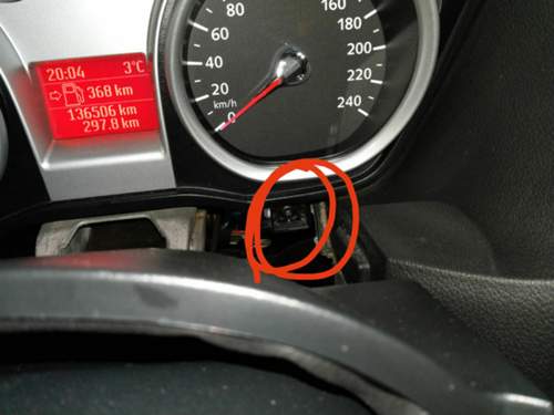

Hallo Leute,
kann ein Relais dafür verantwortlich sein,dass der Diesel im Leerlauf stromlos wird und ausgeht?Wenn der Motor aus ist,und der Schlüssel in Position II steht,aber keine Kontroll Leuchte an ist,ist kein Strom da.Richtig?Dann ist auch das Abschaltventil stromlos und macht zu,Motor aus.
Motor 2.0 TDCI

Schon mal das Thema lötstelle tachoplatine gelesen ein paar Rehen unter diesem Eintrag?
Könnte vielleicht helfen.
Kalte Lötstelle im MFI klaut aber nicht den gesamten Strom :)
Wenn Batterie okay, die Polklemmen und Kabel okay, tippe ich auf dieses Teil:
https://www.ebay.de/.../173632587215?...
Weil genau das Teil zwischen Nichts und voll Zündung schaltet.

Ich finde nichts,wie man vorgehen muss,um den Schalter aus und einzubauen.Kannst du da was zu sagen? Dass für den Tausch Airbag,Lenkrad und die Hebel und Schalter rausmüssen,die Verkleidung der Lenksäule und die Abreißschrauben vom Zündschloss ausgebohrt/abgemeißelt werden müssen,kommt mir irgendwie nicht ganz geheuer vor.
Zum KI raushauen muss nur die kleine Abdeckung an der der Kunstlederfetzen über der Lenksäule hängt ab die ist nur geklippst. Dann die zwei Töchter dahinter raus und das KI kann durch hin und her wackelt raus genommen werden.
Zum KI rausbauen muss nur die kleine Abdeckung an der der Kunstlederfetzen über der Lenksäule hängt ab die ist nur geklippst. Dann die zwei Torx dahinter raus und das KI kann durch hin und her wackelt raus genommen werden.
