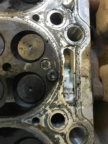

habe hier unseren C220 CDI (T-Modell Bj 1/2008) noch mit dem OM 646.
Der Injektor vom 3. Zylinder war undicht. Ursache war zunächst der defekte Kupferdichtring.
Nach Säuberung des Schachtes und des Sitzes habe ich zunächst den Injektor mit neuem Dichtring und neuer Dehnschraube (Gewinde mit der alten Schraube vorsichtig gesäubert) nach Vorgaben montiert (7 Nm und dann mit 10 Minuten Pause 2 x jeweils 90 Grad Winkelzug)
Motor lief wieder anständig, aber nach kurzer Probefahrt stand wieder Diesel um den Injektor herum.
Habe dann alles mit Tüchern wieder trocken gelegt und dann den Motor gestartet um zu sehen, wo es raussifft.
Nach wenigen Sekunden lief der Diesel wieder aus, aber es sieht so aus, als steigt der Diesel aus dem Sitz der Torx-Befestigungsschraube heraus. Also nicht aus dem Injektorschacht.
Habe den Injektor wieder ausgebaut und dann wieder mit neuer Dichtung und neuer Schraube eingebaut. Wieder das selbe Spiel. Inzwischen habe ich einen Überholten Injektor hier liegen, da ich dachte, es könnte doch nur der Injektor selber noch undicht sein.
Also grade den alten Injektor zum 3. Mal rausgenommen. Alles trockengelegt. Nur im Gewindeloch für die Injektorschraube stand noch Diesel. Also Lappen ausgelegt und dann habe ich mit Pressluft in das Loch gepustet um Restdiesel aus der Gewindebohrung zu blasen.....und dann kam ca. 1/4 Liter Diesel aus der Gewindebohrung hochgeschossen!!! Nicht aus dem Injektorschacht!
Was nun? Hat schon mal jemand davon gehört, gelesen etc. dass der Zylinderkopf an dieser Stelle einen Riss bekommen hat? Wo kommen diese Mengen Diesel sonst her?

Und dann war zu sehen, warum der Motor am 3. Zylinder blockiert war. Ich habe keinen Schimmer, wie das runde Metallteil in den Brennraum gelangt ist. Vielleicht hat ja jemand von euch eine Idee. Ich lasse mal die Bilder vom Kopf und Kolben 3 sprechen

So, nach einem Irrweg geht es jetzt weiter. Hatte einen gebrauchten, angeblich einwandfreien Gebrauchten Kopf bekommen. Bei Betrachtung erwies sich dieser als Kernschrott. Mal Bilder zum Lachen (-:
Die Zylinderkopfhaube wurde runtergebohrt, drei der Schraubgewinde der Injektorschrauben wild und krumm aufgebohrt und katastrophal mit Helis bestückt worden, die alle unterschiedlich tief eingesetzt waren. Mal sehen, angeblich überweist der Verkäufer das Geld zurück

Bin mal gespannt was raus kommt , in unserer Diskussionsrunde kamen wir zu dem ergebniss , das du einen Riss im Kopf hast.
Hab genau dasselbe Problem , dass auch nach einer penibel ordentlichen Reinigung des Gewindes für den Injektorhalter mittels passendem Fertigschneider, beim nächsten Ausbau Diesel im Injektorschacht steht und wenn man es durchpustet kommt mehr raus als man sich vorstellen kann.
Sorry , der treath wurde ,wie so oft , nicht mit einem Fazit beendet , daher weiß ich ebenfalls nicht , wie es ausging . Wenn Schrauben in ein Sackloch eingedreht werden , in welchem vorher Fluid/Diesel/Fett Stand , dann kann da tatsächlich ein Riss entstehen .
Bei mir war die Ursache simpel.
Nachdem ich den neuen Kopf fertig montiert hatte, blieb das Problem.
Weiterhin Öl aus dem Injektorschacht!
Habe dann mal wieder den Ventildeckel abgebaut und dann untersucht.
Der Deckel hatte einen kleinen Haarriss, etwa schraubenzieherbreit. War nur von innen zu sehen.
Also hätte ich mir den Tausch des Kopfes sparen können.
Dürfte bei dir eventuell die selbe Ursache sein. Also Deckel penibel säubern und absuchen.
Der dann zunächst verbaute Ventildeckel aus dem Zubehör hat sich 20.000 km später vorne dann an der Ecke hinter der Hochdruckpumpe etwas hochgezogen und wurde dort undicht.
Jetzt ist ein originaler, teurer DB Ventildeckel drauf. Kostet so 300-400€.
