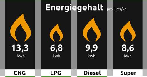

Billiger als LPG ist Biogas (CNG) - aber bei hohen km Leistungen ist man nur noch am Tanken.
Bei LPG muss klar sein, dass es die nächsten Jahre teurer wird.
@DonC Biogas weis man nicht was draus wird die CO2 Steuer Befreiung ist ja nur bis Ende 2022 sicher. Außerdem endet die Steuervergünstigung schrittweise bis 2026
Ich habe mir vor drei Jahren einen fertig umgerüsteten 2013er Citroen C4 VTi 120 gekauft. Kostete 5.000€ mit 170 TKM auf der Uhr, bin seitdem 65 TKM gefahren. Klar muss man hier und da Geld reinstecken, LPG-Spezifisch musste ich aber nur einmal für 50€ etwas an der Software neu einstellen lassen. Es ist eine VSI 2 von Prins verbaut.
Aus wirtschaftlicher Sicht war das bisher ein guter Kauf. Kaum Steuern. Verschleißteile günstig. Ca 9 Liter LPG/100km zzgl. bis zu 1L E10 bei viel Kurzstrecke.
@Tom1182 schrieb am 21. September 2021 um 19:52:21 Uhr:
Das schon, aber LPG wird nächstes Jahr schon an der Euro Grenze kratzen und im Vergleich ist 1kg Biogas mit 1,10-1,15 schon eine Ansage.
Ein Fahrzeug, das 7,5 Liter LPG braucht (dann etwa 7 Euro) braucht als CNGler 4,5 kg (5 Euro) auf 100km,

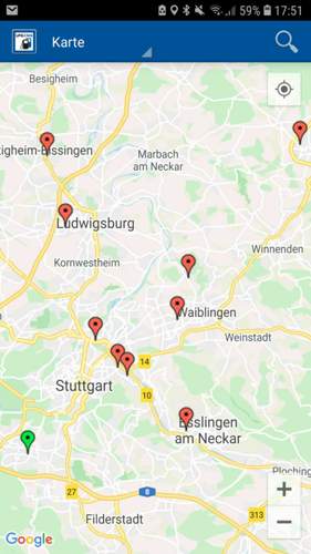

aber die Tankstellendichte bleibt auch immer noch ein Drama.
Bei uns kostete das Kg CNG auch mal 1,10-1,15 €uro 🙂, mittlerweile kostet das Kg 1,38 € (H-Gas) 🙁
