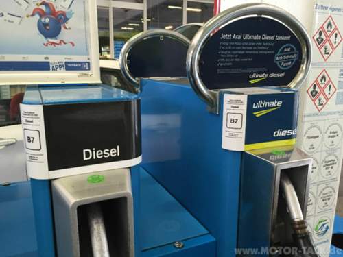

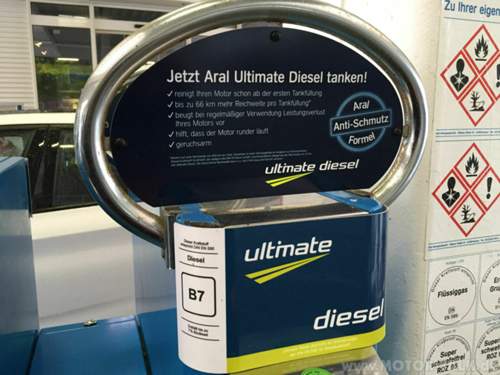

Habe heute Aral Ultimate Diesel getankt.
Ich habe leider kein Foto gemacht, aber an der Zapfsäule stand enthält bis zu 7% Biodiesel.

Pflichtangabe ohne Wahrheitsgehalt.
Aber hydriertes Pflanzenöl ist trotzdem.
Es steht da dran, weil Spuren davon im Ultimate enthalten sein können.. Ist aber nichts davon in der Grundrezeptur.
Es ist gesetzlich so vorgeschrieben, weil dieser Biodieselanteil der Norm entspricht. Und 0 % sind ja auch "bis zu 7 %". Die Regelung findet man in § 13 der 10. BImSchV:
"Wer gewerbsmäßig oder im Rahmen wirtschaftlicher Unternehmungen gegenüber dem Letztverbraucher Kraftstoffe in den Verkehr bringt, hat die Qualität an den Zapfsäulen sowie an der Tankstelle in folgender Weise deutlich sichtbar zu machen:
1. ...
2. ...
3. Dieselkraftstoff, der den Anforderungen der DIN EN 590, Ausgabe April 2014, genügt oder gleichwertig nach § 11 ist, wird mit der Bezeichnung „Dieselkraftstoff schwefelfrei“ und dem Zeichen nach Anlage 3 gekennzeichnet; an den Zapfsäulen ist zusätzlich der Hinweis „Enthält bis zu 7 % Biodiesel“ deutlich sichtbar anzubringen."
