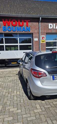

hier ein kleines Problem mit meinem Meriva 2,5 Jahre alt
alle 30 - 40 Startvorgänge schaltet das Display auf -Diebstahlschutzsystem überprüfen lassen- und lässt sich nicht mehr starten. Erst nach abklemmen der Batterie (Minuspol) und anklemmen startet er wieder.
FO Werkstatt findet keinen Fehler.
Wer weis Hilfe

Heute hatten wir einen Opel Meriva-B aus Deutschland in unserer Werkstatt, um das hier beschriebene Startproblem zu beheben. Das Auto gehörte einem Forumsmitglied.
Opel Meriva-B
Dann kann sich das Mitglied ja mal dazu äußern?!
Bin gestern bei diesem Betrieb gewesen mit meine Meriva B. Dauerte kleine zwei Stunden. Original km wieder da. Bis jetzt mit alles super zufrieden: Termin abmachen, Empfang. Sieht alles aus als sehr proffesioneler Betrieb. Wirklich freundliche Leute. War Nummer 56 Meriva mit BCM Problem die dort geholfen ist. Auf Niederländischen Opel Forum ist man sehr enthousiast. Bis jetzt ich auch aber melde mich natürlich nach 40 Starts wieder.
Was hat der Spaß gekostet? Ggf auch gerne Privatnachricht
314 Euro incl Mehrwertsteuer. Wen der Panne damit verholfen ist bin ich zufrieden.
