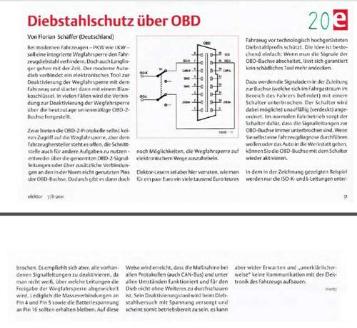

Hmm ich habe da auch einiges investiert
1) Disklok - das schreckt optisch ab
2) Türschloss - ist mit Stahlkappe und Plastiktürgriff abgedeckt - da hilft kein Polenschlüssel
3) OBD Buchse wird mit einem versteckten Schalter deaktiviert, und +12V auf die Datenleitungen der OBD Buchse geschaltet - damit wäre das OBD Interface etwaiger Diebe zerstört

Entsprechend Anleitung aus der Zeitschrift Elektor selbst gebaut. Allerdings habe ich anders als in dem Schaltbild +12V an die OBD Buchse geschaltet.
Der 4 polige Umschalter hat 3,59€ gekostet, das 6 polige Kabel hatte ich zu noch Hause.
1) Kabel an die OBD löten,
2) Kabel zu einem geheimen Wunschort verlegen den ein Dieb nicht findet
3) dort den Umschalter einbauen
fertig.
-> Zeitaufwand, inkl. Kabelverlegen hinter den Verkleidungen, ca. 60 min.
-> Kosten 3,59€.
Eigentlich schade, dass bisher niemand versucht hat meinen X6 zu klauen. Ich würde so gerne die Gesichter der Diebe sehen die Ihr 2000€ OBD Interface an meiner OBD Buchse zerstören ;-)

Hi, Super Danke für den Schaltplan, jetzt muss ich einen finden der mir das einbaut, wie hast du das mit den 12v gemacht, gibt es jemand, der mir das in Raum Berlin macht?
Am Umschalter S1 die freien Anschlüsse beide fest mit PIN 16 der OBD Buchse verbinden. Auf PIN 16 liegt +12V.
Achtung, unbedingt vor jedem gewollten Werkstattbesuch den Schalter umschalten, sonst gibt es Ärger....
Der Einbau des Umschalter ist wirklich ein Kinderspiel. Es muss nur die untere Abdeckung der Konsole ab, das sind 3 Schrauben, dann beide Schrauben von OBD Stecker ab, und alles liegt frei. Das Verlegen der Kabel zu einem gut versteckten Einbauort des Umschalters dauert am längsten.
@nuwala schrieb am 19. Februar 2018 um 18:10:43 Uhr:
