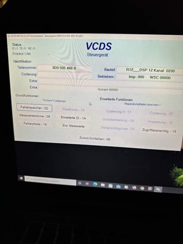

Danke. Also heisst das ich baue den Verstärker 1:1 ein und ich habe die dsp Einstellung?
sieht so aus.
Jedoch 1:1 geht sicher nur, wenn Du jetzt schon einen 12 Kanal Verstärker hast, beim 8 Kanal ist die Steckerbelegung anders.

Wie finde ich raus wieviel kanal mein derzeitiger verstärker hat?
mit VCDS z.B.
--------------- mein neuer V6
Adresse 47: Soundsystem Labeldatei: DRV\7Lx-035-4xx-47.lbl
Teilenummer SW: 3D0 035 465 C HW: 3D0 035 465 C
Bauteil: 08K Audioverst. 0120
Revision: 00005000 Seriennummer: 00000000246229
Betriebsnr.: WSC 00000 000 00000
VCID: 214E586BF8F9898E3D-8074
--------------- mein alter V10
Teilenummer: 3D0 035 466
Bauteil: 12K-AUDIOVERST 0115
VCID: 5FCA1E938D0DFFBED3-5140

Der Verstärker allein reicht nicht, es muss auch ein Softwarestand auf dem RNS installiert sein, der die erweiterten Klangeinstellungen beherrscht. Wenn das Menü nach dem Umcodieren nicht erscheint, muss zusätzlich ein Update gemacht werden.
@Mercedes-Calle schrieb am 7. November 2022 um 18:55:25 Uhr:
Hast du mehr Info dazu?
Wozu genau?
Wenn ich in mein 12-08 GP2 mit dynaudio dieses Verstärker einbau. Was fur update brauch ich denn?
Ein Software Update des RNS. Es gibt Firmen, die so etwas anbieten, z.B. Wolf Navi, einfach bei google eingeben.
