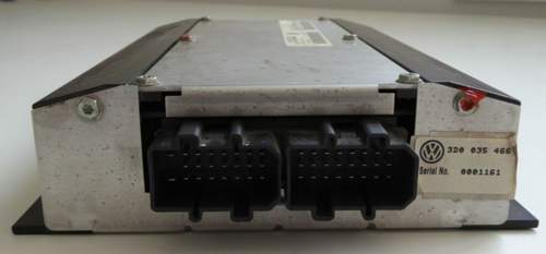

Beim GP3 gab es:
Standardsoundsystem:
9VJ, 8 Kanal Verstärker 190W (3D0 035 465A/B)
8 Lautsprecher
Premiumsoundsystem:
9VE, 12 Kanal Verstärker 270W mit DSP (3D0 035 466A)
12 Lautsprecher
Dynaudiosoundsystem:
9VI (Digitales Soundpaket) + ST9 (Verbau von Dynaudio Soundsystem)
12 Kanal Digitalverstärker 1000W mit DSP,
W 3D0 035 466B OHNE die Raumklangeinstellungen
W 3D0 035 466D MIT den Raumklangeinstellungen (die berühmte Violine) ab 05/2012
12 Lautsprecher, davon die 4 Mitteltöner in der Tür mit "Dynaudio" Schriftzug
Hoffe das hilft - Gruß!

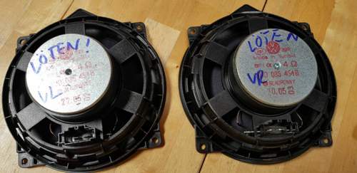

So, nachdem ich mich immer gewundert habe, dass die Standard 8/10 Soundanlage nur so laue Bässe wiedergab, machte ich mir mal ie Mühe mit dem Ohr an jedem Speaker zu lauschen.
Fazit, die Standard-Anlage hat Hinten keine Hochtöner - Schade ... und bis auf HL waren alle Basslautsprecher ohne Funktion. Also erst mal Schlau machen hier im Forum...
Wie nehme ich die Türverkleidungen ab etc ...
Hinten links angefangen: Lautsprecher ist genietet. Ausgebohrt, Späne abgesaugt, gemessen: Spule ohne Durchgangswiderstand = Defekt. Vorne Rechts aufgemacht und meinen Vorgänger verflucht: hat Unten beide Schrauben löcher in der Verkleidung zergnaddelt und einige der SteckPlasticken -Halterungen in der Verkleidung abgebrochen. Muss ein 'echter' Spezialist beigewesen sein. Eher ein Ausschlachter ;-).
BASS ausgebaut, Mittetöner Unten sind noch OK, Vorne Oben in der Holzfurnierleiste sind keine drin... im Gegensatz zu Hinten. Auch kein Durchgang. Alles BLAUPUNKT 4 Ohm Made in Tunesien.
In der Bucht nach Phaeton Lautsprechern geschaut und fündig geworden...
Hinten Links strahlt direkt in den Innenraum (nicht so wie Vorne) - kam von ebay ... 1:1 getauscht und : Bass Yes! Ein Nachfolger also GP Version >0 hatte scheinbar 2 OHM Blaupunkt Bässe ;-). Der Magnet ist höher und die dadurch die Spule und der Hub sicher besser.
Den ersten gestern bekommen und reingeschraubt (nicht genietet und mit ACryl-Silicon spritze zusätzlich eingeklebt...) -Passt trotz des höheren Magnetkörper. Der Verstärker macht das mit, da es ein aktiver Blaupunkt ist... und wegen einer fehlenden passiven Frequenzweiche sind Frequenzverzerrungen geschätzt nahezu nicht hörbar, dafür aber ist der 2 OHM Bass sicher robuster - ich schätze der kann auch mehr Watt ab. Auch wenn der Amplifier im Kofferraum intern eine passive Weiche hat, sollte die 2 Ohm statt 4 Ohm Belastung und die damit verbundenen Frequenzgänge marginal zu Buche schlagen.
Heute kam der 2te 2 Ohm der ist nun links in der Fahrertür dran. Endlich vernünftiger Sound ....
Schade ist nur, dass der Kabelbaum auch nur für Standard ausgelegt ist, d.h. kein Ansatzpunkt um evtl. zusatzHochtöner Hinten anzuschliessen...
BTW: der Kardinalsfehler der Türbässe vorne (Blaupunkt 4 Ohm - die ausgebauten): Die Anschlüsse zur Spule - siehe Bild, lässt sich von geübten 'Löter' instandsetzen. Aber nun habe ich die 2Ohm eingebaut, SATT BASS

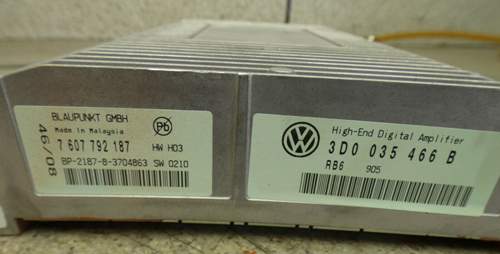

Hallo. Ich habe dynaudio in meinem gp3. Habe jedoch die Funktion nicht für konzertsaal etc. zum einstellen. Nur bass, treble und mid. Mit vcds konnte ich da nichts codieren. Hab mal gelesen das ich ein anderen Verstärker brauche um die Funktion nutzen zu können. Ist das richtig?
Ja genau, funktioniert nur mt der Digital Endstufe (DSP = Digital Sound Prozessor).
12 Kanal 3D0 035 466A
@gusto-v10 schrieb am 2. November 2022 um 08:07:59 Uhr:
Du meinst sicher 3D0 035 466D ?
Entschuldigung, da hast Du recht,
Es ist nicht immer einfach die richtige Zuordnung zu finden.
Der 466er ohne Index oder mit A ist der DSP ohne Dynaudio
und der Index B und D ist der DSP mit Dynaudio
