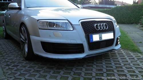

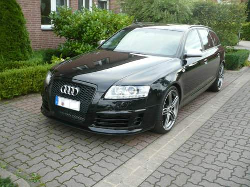

Hier mal ein paar aktuelle Bilder meines A6 Avant.
Kaufdatum 12/2010 als Serienfahrzeug
Bis dato geändert:
RS6 Scheinwerfer ( Dank Naomi )
RS6 Front ( Dank Naomi ) da müßen wir nochmal ganz wenig Hand anlegen.
50/40 KAW Federn
9x20 S-Line mit 265/30 20 !!! stehen zum verkauf !!!
Scheibentönung vorne
Also noch recht dezent.
Hier ein paar Bilder
Dazu noch ein Bild Serien A6 zu RS6 Front :-)
Gruß Frank

Original geschrieben von Audi_TDI_3.0
@ TE:
hast du die Teilenummer für das Plastik dahinter der die Luft zum Ladeluftkühler führt?
mfg sry für das ausborgen deines Fotos =)
m
So wie ich das sehe sind das die originalen vom 3,0 TDI😉
Hab auch dir originalen weiter verwendet. Must nur etwas den Rand kürzen damit die Monster Gitter der RS6 reinpassen
ahh ok alles klar...
vielen dank.
mfg

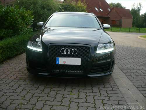

kann man die nebler wegcodieren?
oder irgendwie anders das problem lösen?
wenn ich die RS6 scheinwerfer kaufe, kann ich dann meine leuchtmittel schon weiter verwenden oder?
mfg
NSW kann man nicht wegcodieren.
Du kannst das System aber manipulieren mit Wiederständen.
Wenn du RS6 SW einbaust sind die NSW in den SW intrigriert.
Du müßtest nur den PLUS vom NSW auf PIN 13 vom Scheinwerferstecker umpinnen.
VFL = D2S Technik
RS6 = D2S Technik
Facelift = D3S Technik
Ja du kannst alle deine Leuchtmittel übernehmen😉
aber RS6 SW haben zu 99% mit Kurvenlicht. Wenn deiner dies auch hat ist das ein Kinderspiel
Hallo.
Ich bin nun auch fast fertig 😁
Nur noch minimale Anpassungen nötig.
Hier schon mal Bilder.
Rs6-3
Mit-rs6-1
Hatte vielleicht in den kommenden Tagen einen Satz RS6 (D2S Technik) Scheinwerfer zum Verkaufen. Würde dem Wagen auch noch gut stehen ;-) oder auch anderen Wagen sicherlich
Gefallen mir auch besser. Aber ich lasse die FL Scheinwerfer drinne.
Habe von Halogen auf Xenon umgebaut und möchte nicht nochmal Geld reinstecken.🙂
Gefällt mir sehr sehr gut....😉
super arbeit.
Sieht alles sehr stimmig aus
Danke für die Blumen 😎
War auch eine richtige sch... Arbeit da mir am Anfang gleich die beiden Stege zum Einklipsen
gerissen sind. Hat auch nur ca 1 Jahr gedauert weil ich immer wieder die Lust verloren hatte.
Würde das ganze auch nicht noch mal machen.

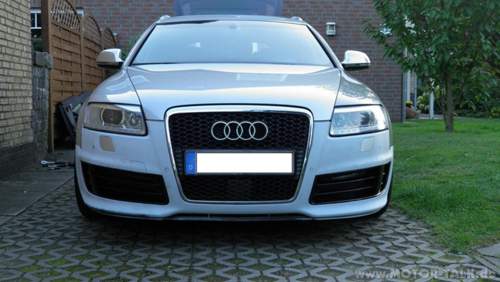

Hallo Zusammen,
nach langer Schrauberei, bin auch ich nun endlich fertig mit meiner RS6 Stoßstange inkl. der Facelift Kotflügel. Heute bin ich gerade dabei das Auto für den Lacker vorzubereiten.
Den Kotflügelverlauf werde ich heut gleich nochmal etwas anpassen, die Rundung passt noch nicht ganz.😉
Dann kann gegen Nachmittag der Lacker gleich noch anfangen.😛
Rs6-stossstange-1
Rs6-stossstange-2
Rs6-stossstange-3
Hast du den Kotflügel vorne Links auch getauscht? Oder warum hat der ne andere Farbe wie die Tür?
bitte schön :-)
Phil
Aaah, wer lesen kann ist klar im Vorteil 😁 thx
Meine front ist jetzt auch soweit fertig.
1-2 fragen habe ich dennoch.
Die Thematik mit den pdc Sensoren habe ich verstanden. Ich benötige für die rs6 Stange kleine Sensoren und muss die Stecker am Kabelbaum umlöten.
Was habt ihr mit eurem unterfahrschutz gemacht? Einfach vorne nicht befestigen und hängen lassen?
Da ich pdc habe. Muss jetzt definitiv was am pralldämpfer geändert werden oder nicht? Wenn ja wo muss was weg genommen werden?
Danke schon mal
