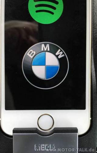

Das Auto muss nach dem Starten vermutlich einen Moment booten, man kann aber schon die BMW Connected Drive App starten (iOS) und mit dem USB-Kabel/Snap-In anschließen. Die Anwendung muss im Vordergrund bleiben, und das iPhone darf nicht gesperrt werden. Nach ca. 30 Sekunden steht "verbunden" da.
Nun kann man via [Media] die Quellen ansehen. In der Ebene wo "Externe Geräte" steht, sollte dann der Punkt "Apps" erscheinen. Ab hier ist es selbsterklärend. (Man braucht kein Bluetooth für Audio).

Ich habe das iPhone derzeit mit dem normalen Apple-USB-Kabel angeschlossen. Mit einem Snap-in-Adapter habe ich es auch getestet. Vorsicht, hier kommen mehrere in Frage. Basic bis Media, und nicht alle sind was man sucht.

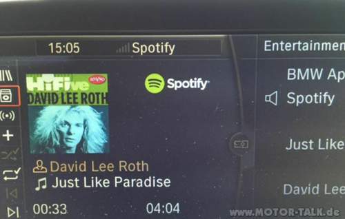

http://www.motor-talk.de/forum/napster-t4817137.html#post39490116Nachdem ich nun alles mögliche probiert habe und im Internet gesucht habe, musste ich fast lachen, als ich es dann alles hinbekommen habe.
Ipod mit Covern.
Einfach das 0815 IpodKabel an den USB. Alles geht binnen Sekunden. Y-Adapter nicht notwendig.
Spotify vom Handy (Galaxy S3 / I9300)
Man muss nach der Kopplung im BT-Menu den Haken bei Audio setzen und kann dann unter Externe Geräte das Handy auswählen. Spotify muss auf dem Handy laufen. Danach funktioniert das Streamen und das Vor- Und Zurückschalten in der Playlist.
Was NICHT geht: Kein Durchsuchen der Playlists, keine Cover.
Für mich ist das schon mal ein tolles Ergebnis. Ich werde das Ganze nun auch noch mit einem Iphone4 / Iphone 5S und ipod touch 5g testen. Da es natürlich super Wäre auch noch die Cover aus Spotify zu bekommen.
Update folgt !!
Danke nochmals an Hannes für die Menge an Input !!
