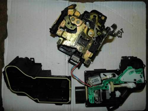

In der fahrertür da Schloß hat drei microschalter.
Einer der erkennt ob die Tür offen steht und je einer für zv öffnen und zv schließen.
Wenn der für Tür offen Defekt ist wird entweder immer eine offene zur angezeigt oder halt garnicht mehr. Dazu auch gerne flackern der innen Beleuchtung
Wenn der für zv auf einen weg hat schleißt sich das Auto gerne mal auf und durch die komfortsteuerung fahren dann auch alle Fenster runter
Hier mal das geöffnete Schloß (Beifahrertür). In Bildmitte unter der Klammer ist der äußere Mikroschalter zu sehen, der meldet dem Komfortsteuergerät (incl. ZV), ob die Tür offen oder geschlossen ist. Der macht auch die meisten Probleme. Hinter der Platine, mittig und rechts wo die kleinen schwarzen Schniepel rausgucken, sind noch zwei Mikroschalter an der Stellmechanik der ZV. Die müßten dem Steuergerät melden, ob die Tür ver- oder entriegelt ist. Rechts oben an der Platine sieht man noch die Bohrungen für zwei weitere Mikroschalter, die wären dann für den Schließzylinder, aber weil es eben die Beifahrertür ist, sind sie obsolet.

Hatte paar mal stress mit dem Türschloss Beifahrer. Keine Türoffen Erkennung, und kein Innenlicht. Habe mir Industrie Wasserdichte Microschalter von Marquart besorgt mit vergoldeten Kontakten, und einen davon mit Heisskleber verbaut. Ging dann eine Woche, dann nur sporadisch.
Habe dann ein billig 23,- incl. Schloss aus der Bucht geholt, und eingebaut. Ging 3 Wochen, dann wieder gleiches dilemma...
Habe zwischen drin das alte Schloss geprüft. Dachte der Microschalter wäre wieder defekt. Aber nein der ist Top und hat auch Durchgang. Ursache war die Leiterplatte mit den weiteren Microschaltern und Motor. Da war eine kalte Lötstelle... Von einer Reparatur habe ich abgesehen, da das Schloss Mechanisch sehr verschlissen, und Schwer gängig ist.
Heute habe ich nun das "billig Schloss" ausgebaut, und Untersucht. Die Qualität des Schlosses entspricht dem Original zu 99? !!!
Nur der verbaute Microschalter ist nicht Wasserdicht. So das schnell Feuchtigkeit eingedrungen ist, und die Kontakte Stark Oxidiert sind. Der ganze Rest ist Top verarbeitet.
Was mich bei dem Schloss sehr erfreut hat, ist das ein Adapterrahmen mit Halteklammer um den Microschalter sitzt. Nun habe ich den guten Marquardt Microschalter plug & play tauschen können ohne Heisskleber. Der Rahmen ist so Konzipiert das dieser sich super an den Anschlüssen mit Silikondichtmasse Wasserdicht Versiegeln lässt.
Endlich funzt alles wieder, und leerer Fehlerspeicher :-))
Also man kann die billigschlösser ruhig kaufen, man muss nur vor Einbau den Microschalter gegen einen Wasserdichten mit Vergoldeten Kontakten verbauen, dann hält es sehr sehr lange.
Die Marquardt Microschalter habe ich im 4er Satz für 16eur bekommen. Die Montage ist sehr leicht, gerade bei den China Schlössern.

Meine Mikroschalter habe ich vorsichtig geöffnet, die Kontakte abgeschliffen, einen Tropfen Kontaktspray reingemacht, zu und wieder eingebaut. Funktionieren seit Wochen/Monaten. Komischerweise fielen bei mir die Schalter entgegengesetzt der Betätigungshäufigkeit aus:

Die Kontaktflächen der Microschalter sind Beschichtet.
Schleift man drauf rum, ist sie weg... Es ist zwar wieder Kontakt, aber es wird sich durch kleine Lichtbögen beim schliessen der Kontakte sehr hohe Übergangswiderstände bilden, und Sulfantieren, bis kein Strom mehr Fließt
Mit anderen Worten hält Garantiert nicht lange!
Habe diese Experimente schon lange hinter mir...
