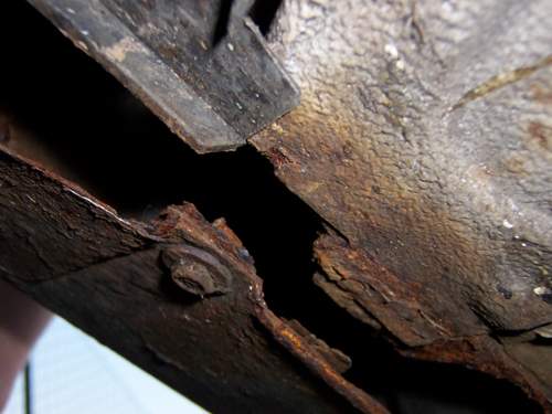

Man kann nicht einmal sagen, dass bestimmte Baureihen generell viel rosten. Meine E36-Limo war "schon" mit 14 Jahren vorne im Bereich der Kotflügelverschraubung komplett durch. Die Halterung der Karosserie hängt noch am Kotflügel. Der 316i hat das Problem doppelt so alt nicht, obwohl er seit ich ihn habe (11 Jahre) zum Nässe- und Streusalzfressen verdammt ist. Einen Kotflügel hat es dafür an anderer Stelle erwischt - wurde durch einen Taiwanesen ersetzt.
Das dritte Foto ist aus 2022 und zeigt den Bereich, der bei dem anderen E36 durch war.
