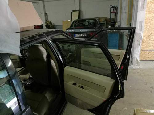

Im August diesen Sommers nahm ich die alte Arbeit auf und habe damit angefangen, den Innenraum von Linjard in die leere Karosse umzubauen. Bilder dazu werden folgen. Nach 3 Tagen war alles umgebaut, Kabel für den Powerseat gezogen und auch die ganzen Ami-Goodies funktionierten (bspw. dimmt sich das Licht aus, wenn die Tür geschlossen wird. Nicht wie bei uns, wo es einfach plopp macht und es ist dunkel...).
Somit ist der Innenraum bereits fertig, es geht nun an den Motor, Fahrwerk und die AGA.
