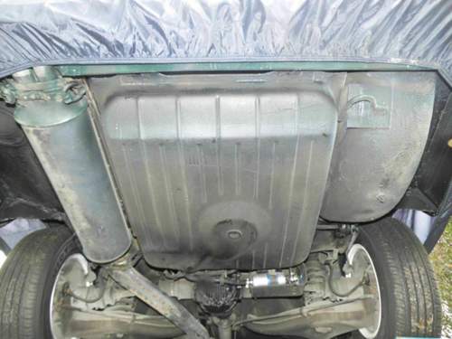

von heute an werde ich euch mal berichten, welche Fortschritte die Restauration meiner 3 CE´s macht. In unregelmäßigen Abständen möchte ich eine Wasserstandsmeldung mit Bildern abgeben.

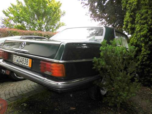

Heute ist der grüne 280CE dran, Bj. 1976, km ca. 266.000 aus 1. Hand, restlos Scheckheft gepflegt bei MB, alle 5K Ölwechsel in MB-Werkstatt, aber leider sehr verrostet außen. Lederausstattung innen ist perfekt. Nun habe ich sämtliche Löcher verschweißt und außen die Bleche erneuert. Ab morgen wird verzinnt, dann gespachtelt und anschließend lackiert. Bisher habe ich die Benzinpumpe erneuert und die Kugelpfanne vom Rückwärtsgang erneuert. Beide Türfangbänder müssen erneuert werden und der Außenspiegel.
Die Schweißarbeiten haben etwa eine volle Woche in Anspruch genommen - 6 Stundentag -

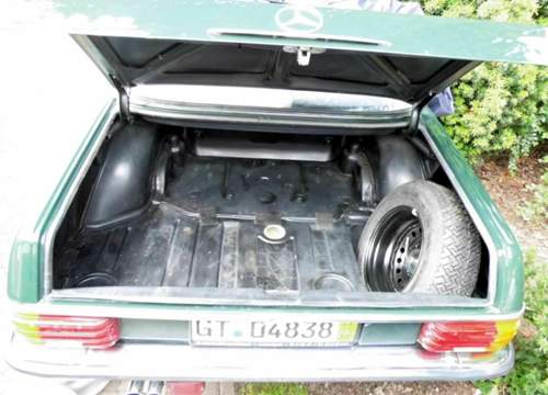

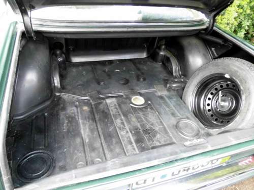

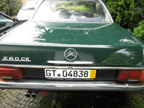

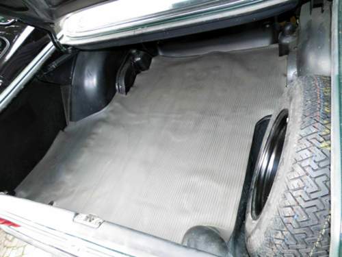

Hallo Fans, so von außen ist der GRÜNE nun fertig, bis auf die Zierstäbe, aber den Kofferraum habe ich schon mal aufgeräumt. Hier wurde allerdings nichts gelötet, nichts gespachtelt und auch nicht lackiert. Nur die Gummimatte habe ich gereinigt. Sieht doch ordentlich aus, oder?? VG Dieter

Sehr schönes Auto
Lenkradautomatik ist ja sehr selten.
Ist das Nickelgrün ?
@Adrian-Hamburg schrieb am 17. Juli 2016 um 06:35:02 Uhr:
Seh r schönes Auto
Ne ist mb 825 tiefgrün

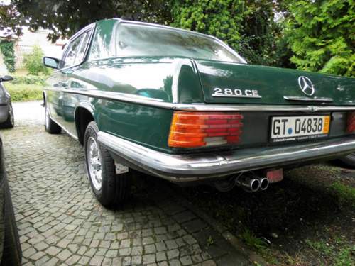

Hallo Fans, ja ich habe lange nichts mehr von mir hören lassen. Teils hatten wir schlechtes Wetter, zum anderen wollten andere Dinge vorrangig erledigt werden. So musste die Endlackierung verschoben werden. Nun da aber die 4 ORIGINAL-MB Barockfelgen montiert sind und die Farbe auch wieder stimmt ist er von außen fertig. Nächste Woche fange ich dann mit der Instandsetzung der Ledersitze an. Das Leder ist sehr spröde und reißt leicht. Für die Pflege und Instandsetzung habe ich Material für ca. € 250,-- gekauft. Mal sehen wie es wird, neue Stücke einnähen und es wieder geschmeidig machen. In 14 Tagen werde ich wohl damit fertig sein. Also bis dahin, viele Grüße und einen schönen Sommer, Dieter

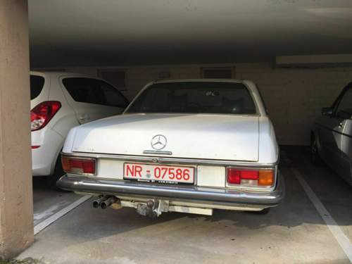

Ja der weiße wird verkauft, der ist bereits rundherum mit neuen Blechen und Einstiegen versehen, 2 neue Kotflügel sind drauf, aber er wurde mit der WALZE gestrichen und unten mit Bodyschutz zugekleistert. Das muss alles abgespachtelt werden, damit die Sicke wieder sichtbar wird und die Zierleiste unten uss dran. Ausserdem fehlt der gesamte Himmel und das Schiebedach ist mit Silikon zugedichtet. Da ist noch sehr viel Arbeit dran. Aber geschweißt ist alles. Er wird im nächsten Jahr fertig, ist aber ein 250 CE. Der Motor ist super, springt beim ersten dreh an. Und das Leder muss total überarbeitet werden, hat sehr viele Risse und Spalten.
Aber er hat bereits eine H-Zulassung, wurde bis zuletzt gefahren mit roter 07- Nummer. Gruß Dieter

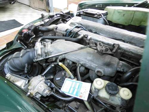

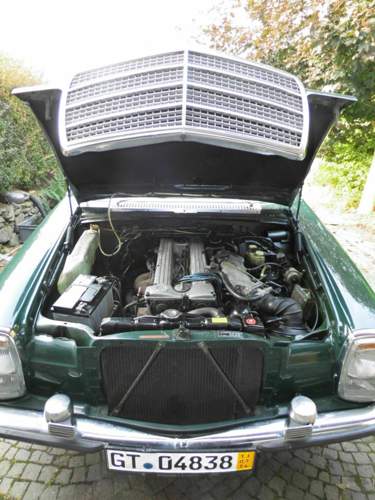

Hallo Leute, habe lange nichts mehr von mir hören (Lesen) lassen. Aber an dem GRÜNEN waren jetzt nur noch Kleinigkeiten zu erledigen. Den Motor habe ich jetzt soweit, dass er s o f o r t anspringt und mit mit niedriger Drehzahl sehr ruhig läuft. Am Mittwoch geht er zu HU und zur "H"-Begutachtung. Ach ja fasst hätte ich es vergessen, ER hat seinen neuen Liebhaber bereits befunden, auch ohne Anzeigen bei mobile.de und autoscaut.24. Er ist verkauft. Nächstes jhr geht es an den WEISSEN 250 CE, dann berichte ich euch wieder über den Fortschritt der Arbeiten.
Jetzt mache ich erst mal Pause, muss außerdem noch an dem alten 968er Targa noch das ein oder andere machen. Viele Grüße und viel Spaß mit euren "Schätzchen", Dieter
