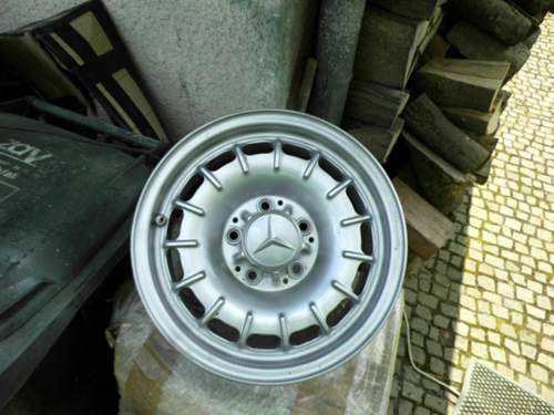

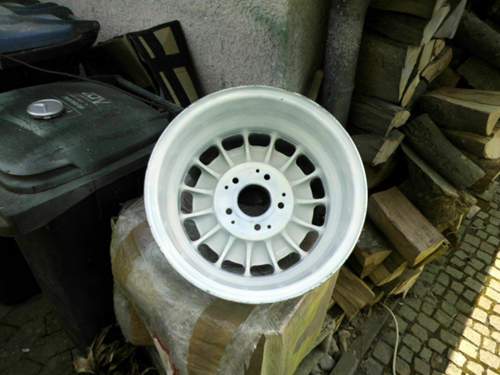

Was lange währt, wird auch mal gut! Habe wieder meinen alten Lieferanten LUDWIG LACKE genommen. Da wollte ich eben mal 2,-- Euro sparen??? Nun muss der Lack noch ein wenig trocknen und dann die linke Tür noch eingebaut werden. Aber einstweilen sind die Barockfelgen für den GRÜNEN und den Silbernen fertig geworden. Ein Reifen ist schon montiert, die anderen folgen dann nächste Woche, jeden Tag einer, macht mein Sohn während der Mittagspause!! :-). Die nächsten Bilder sende ich dann, wenn auch die Zierleisten montiert wurden und das Auto somit von außen fertig ist.
Wünsche allen ein schönes WE und vllt. auch schon einen schönen Sommerurlaub mit euren Schätzchen.
VG Dieter

Kleiner Tipp am Rande.. Die Farbe aus den Schraubensitzen entfernen. Sonst hast du in kurzer Zeit keine Radbolzen mehr drin! Die Farbe drückt sich nämlich weg und die Dinger sind dann locker... Und min ein mal nachziehen!
Gruß Stefan
