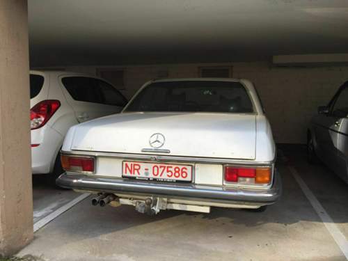

von heute an werde ich euch mal berichten, welche Fortschritte die Restauration meiner 3 CE´s macht. In unregelmäßigen Abständen möchte ich eine Wasserstandsmeldung mit Bildern abgeben.
Heute ist der grüne 280CE dran, Bj. 1976, km ca. 266.000 aus 1. Hand, restlos Scheckheft gepflegt bei MB, alle 5K Ölwechsel in MB-Werkstatt, aber leider sehr verrostet außen. Lederausstattung innen ist perfekt. Nun habe ich sämtliche Löcher verschweißt und außen die Bleche erneuert. Ab morgen wird verzinnt, dann gespachtelt und anschließend lackiert. Bisher habe ich die Benzinpumpe erneuert und die Kugelpfanne vom Rückwärtsgang erneuert. Beide Türfangbänder müssen erneuert werden und der Außenspiegel.
Die Schweißarbeiten haben etwa eine volle Woche in Anspruch genommen - 6 Stundentag -
Viele Grüße Dieter

Hallo Leute, ich bin ein wenig ins Grübeln geraten wegen des Lackes von dem Weißen. In der neuesten Motor Klassik "Youngtimer" 7/2016 steht bei einem W 124 200 D, Das Fahrzeug steht in "krudem Articweiß!" Nun weiß ich nicht mehr, ob ich den WEIßEN wieder in der gleichen Farbe lackieren soll, obwohl ich den Lack schon gekauft habe. MEINE FRAGE: Was würdet ihr machen, ihn Original lassen oder in einer neuen Farbe lackieren und wenn ja, in welcher. Ich bin mal gespannt, wie ihr entscheidet. Vielen Dank und schönen Gruß Dieter

Hallo Stefan, der Vorbesitzer hat das Auto mit einer Walze lackiert, das sieht aus wie Ledernarbung!
Tja, solange man ihn behalten mag, darf man die Farbe selbst bestimmen, allerdings sind einem dann auch ab und an merkwürdige Blicke und Aussagen sicher.
Beim Verkauf wird es dann meist recht schnell um die Farbe gehen welche den Wert senkt.
Steini
Das ist natürlich was anderes. Ich würde aber genau dokumentieren, was unter der mumpe steckt. Also abschleifen, Fotos machen, Lack vernünftig neu aufbauen.
Das schreckt dann nicht mehr so ab.

Der Vorgänger hat auch die Sicke an den Seitenwänden hinten einfach zu gespachtelt beim Schwellereinbau. Der ganze Spachtelmist vorne und hinten am Schweller muss abgemeiselt werden, ebenso muss der Aufbau an den Radkästen (Rep-Bleche) neu aufgearbeitet werden. So ist das, wenn man eine Restauration mal eben so schnell machen will. Aber ich habe ja Zeit und die gönne ich mir auch. Gruß Dieter
Oh oh, dann sind die Holme aber garantiert auch morsch... Wasserkasten hinten noch vorhanden?

Dieter hat aus einem 40 Jahre alten Scheunenfund, unverbastelt, 1. Hand, scheckheftgepflegt, eine verbastelte Märe gemacht. Wenn man das Auto von unten anschaut, kommen einem die Tränen. Er hat ihn über den TÜV gefrickelt wie andere das mit Astra's etc. machen, um ihn noch ein einziges mal über den TÜV zu kriegen. Am Unterboden klaffen Schweißnähte auf und grinsen einen an wie Zombies. Irgendwie verklebte Bleche mit 3-4mm Abstand zum Originalblech, irgendwie gehalten durch kugelrunde Schweißknödel. Das ganze verschmiert mit schwarzem Unterbodenschutz. Zwischen Schwellern und Bodenblech klafft ein 1-2cm breiter Spalt. Ähnliches hinten zwischen Radkasten und Kofferraumboden. Das ist keine Restauration, das ist Beschädigung von Kulturgut. Wie das Auto TÜV und sogar H-Zulassung gekriegt hat ist mir echt ein Rätsel.
Olaf hat ziemlich genau gesagt, was mit Dieters Arbeitsweise nicht stimmt. Das wurde leider als quasi pedantisch abgetan, dabei ging es nur um ordentliche Arbeit. Da hätte Dieter echt was lernen können.
Dieter sucht sich Restaurationsobjekte und richtet sie so her, dass sie irgendwie TÜV kriegen und er sie verkaufen kann. Was denkt wohl ein Käufer, wenn er das Auto in gutem Glauben kauft und beim ersten Werkstatttermin "um Gottes Willen!" hört? Ist das irgendwie ok?
