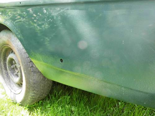

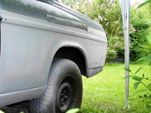

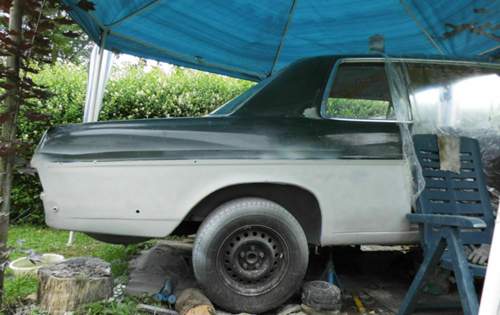

Hallo, es ist wie immer, man denkt da wird alles fertig und es kommt dies und das dazwischen. Vor allem aber dieses Scheiß Wetter. Kurz scheint die Sonne, aber die meiste ZEIT regnet und stürmt es. Ohne Bedachung auf der Wiese ging überhaupt nichts mehr. Aber die beiden Seitenteile sind soweit fertig, gefüllert und das erste Mal geschliffen. Also, Morgen früh noch mal schleifen und dann kommt Farbe drauf. Morgen Abend wird die Lackierung fertig sein. Vorab einige Bilder als Zwischenergebnis, morgen Abend dann wieder die Bildfolge vom Erwerb des Grünen bis zur Fertigstellung außen.

Heute hat mir das schlechte Wetter wieder in die Suppe gespuckt, nichts war´s mit Außenlack, den ganzen Tag Regen. Sie Wiese ist mittlerweile ein großes Sumpfloch. Da geht überhaupt nichts. Habe dafür ein wenig an den Teppichböden "rumgeschnippelt". Auch hier bekommt er alle schadhaften Teile ausgewechselt. In die Bodenwannen habe ich neue Bitumenschalldämmmatten eingeklebt und die Ledersitze versucht zu reinigen. Bis demnächst. Gruß Dieter

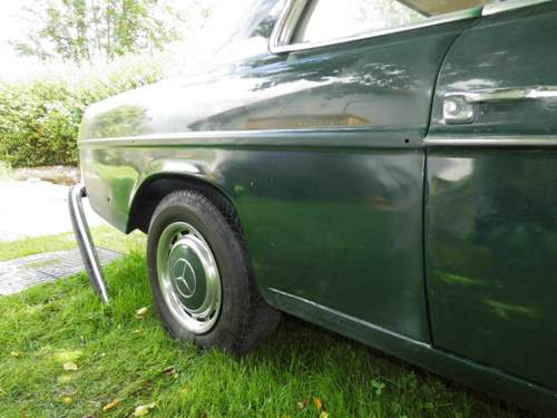

dieses Wetter ist zum Heulen, mal regnet es unentwegt und nun Sonne pur - 34° - , dann Hagel und Unwetter, das hält doch niemand aus. Aber meine Seitenteile sind fertig geworden. Jetzt kommt die "Fitzelarbeit". Zierleisten und Chromteile anbringen. Was ist vergessen hatte, diese böse Roststelle hinter dem Fondfenster rechts an der C-Säule. Alle Drei haben die gleiche rostige Stelle. Verstehen kann ich das nicht, sieht aus wie eine "Sollbruchstelle" bei /8 Coupé. Habe die Bilder grade gemacht wie das Auto so ausschaut, es muss noch gewaschen werden.
