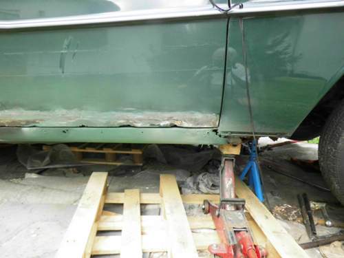

von heute an werde ich euch mal berichten, welche Fortschritte die Restauration meiner 3 CE´s macht. In unregelmäßigen Abständen möchte ich eine Wasserstandsmeldung mit Bildern abgeben.
Heute ist der grüne 280CE dran, Bj. 1976, km ca. 266.000 aus 1. Hand, restlos Scheckheft gepflegt bei MB, alle 5K Ölwechsel in MB-Werkstatt, aber leider sehr verrostet außen. Lederausstattung innen ist perfekt. Nun habe ich sämtliche Löcher verschweißt und außen die Bleche erneuert. Ab morgen wird verzinnt, dann gespachtelt und anschließend lackiert. Bisher habe ich die Benzinpumpe erneuert und die Kugelpfanne vom Rückwärtsgang erneuert. Beide Türfangbänder müssen erneuert werden und der Außenspiegel.
Die Schweißarbeiten haben etwa eine volle Woche in Anspruch genommen - 6 Stundentag -

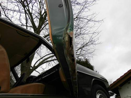

Heute geht es wieder mal um den grünen 280 CE, da bin ich an der Fahrertür. Leider ist sie unten sehr stark abgerostet.
Da die Türe von dem weißem 250er nur verbeult ist, werde ich aus 2 Türen eine machen. Der weiße bekommt eine gebrauchte Tür, wo die Nut für den Dichtgummi noch in Ordnung ist. So eine Tür ist ja nicht gerade billig, fängt bei € 150,-- an. Die Vorarbeiten, Tür unten ca. 15 cm abschneiden, bei der anderen ca. 18 cm abschneiden, abkanten, beide Teile miteinander verschweißen, verzinnen, spachteln mit Glasfaser. Schleifen und mit Universalspachtel und Füller versehen, waren ca. 20 Arbeitsstunden. Lackieren kann man nicht extra rechnen, da sowieso gelackt werden muss, ob alt onder neu.

Hi Fans, nun die restlichen Bilder von der Fertigstellung der rechten Tür (aus 2 mach eine). Nur noch die Zierleisten drauf und die Abdeckung innen, dann kann sie montiert werden. Morgen wird das rechte Seitenteil fertig gestellt, auch dazu werde ich eine Bildfolge senden. Gruß Dieter
