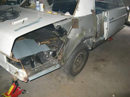

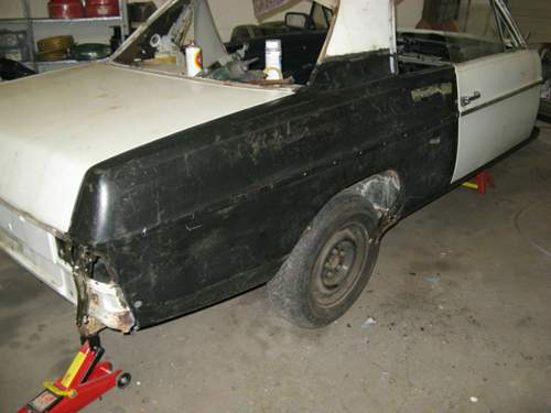

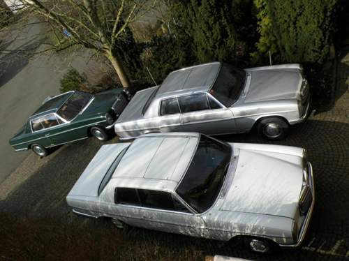

von heute an werde ich euch mal berichten, welche Fortschritte die Restauration meiner 3 CE´s macht. In unregelmäßigen Abständen möchte ich eine Wasserstandsmeldung mit Bildern abgeben.
Heute ist der grüne 280CE dran, Bj. 1976, km ca. 266.000 aus 1. Hand, restlos Scheckheft gepflegt bei MB, alle 5K Ölwechsel in MB-Werkstatt, aber leider sehr verrostet außen. Lederausstattung innen ist perfekt. Nun habe ich sämtliche Löcher verschweißt und außen die Bleche erneuert. Ab morgen wird verzinnt, dann gespachtelt und anschließend lackiert. Bisher habe ich die Benzinpumpe erneuert und die Kugelpfanne vom Rückwärtsgang erneuert. Beide Türfangbänder müssen erneuert werden und der Außenspiegel.
Die Schweißarbeiten haben etwa eine volle Woche in Anspruch genommen - 6 Stundentag -

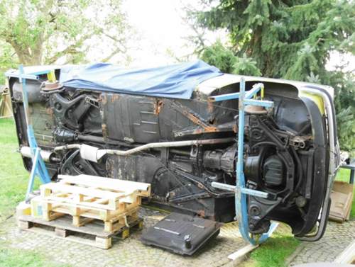

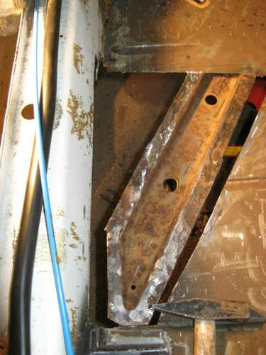

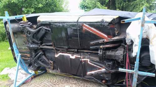

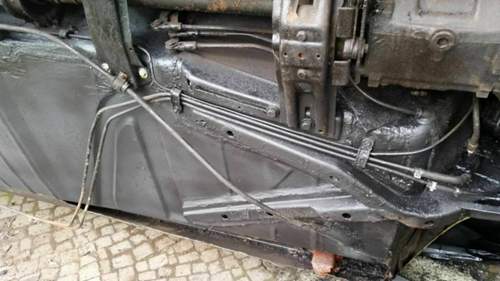

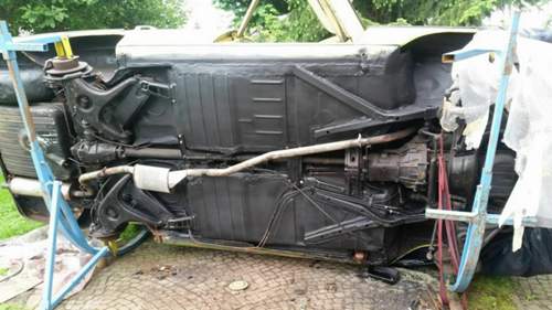

Hi Fans, wollte mal wieder Wasserstandsanzeigen geben. Also mein Junge ist heute fertig geworden mit dem Unterboden. Beide Wannen neu eingeschweißt, dazu alle Befesitigungen für Sicherheitsgurte, Handbremse, Hinterachslager usw. wurden mit Verstärkungsblechen neu eingeschweißt. Dazu alles versiegelt mit Karrosseriedichtmasse und anschließend mit Unterbodenschutz versehen. Die "Dicke Bertha" steht seit heute Abend wieder auf ihren 4 Rädern!
PS.: Mein Beruf war Lagerleiter beim Daimler, Karosserie- und sonstige Autokenntnisse habe ich mir seit meinem 15 Lebensjahr immer mehr und mehr von anderen abgeguckt und auf Hobbybasis weiter ausgebaut. Mein Sohn wollte nicht in die kaufmännische Tätigkeit und wurde so KFZ-Mechaniker bei AUDI und speziell "Servicetechniker". Wir haben Spaß an alten Autos und wollen solchen ein neues Leben geben. Manchmal lassen wir uns das auch richtig was kosten - vor allem Zeit, Gruß Dieter und Sohn Mario

ich bin hier nur stiller Mitleser und habe diverse /8 kpl restauriert, aber hier haben sich doch einige Fehler am Unterboden eingeschlichen.
Da fehlen an beiden Y-Trägern die Wasserablauflöcher, hier sammelt sich die Feuchtigkeit...dann viel Spass beim
neuen Rost. Unterbodenschutz ist eigentlich ein No-Go, da gehört auf saubere Schweißnähte Permafilm oder
ähnliches drauf. Die schwarze Pampe gehört nur auf Blender.
Die Reserveradmulde sieht lecker zerbeult aus, auch die vordere Wagenheberaufnahme geht gar nicht.
Schaut mal im /8 Forum unter Restaurationen nach, da gibt es leckere Autos......
Grüße, OLaf

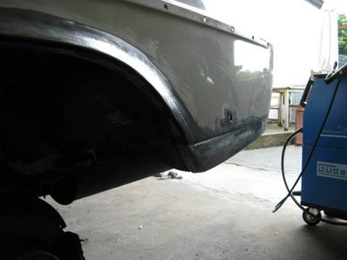

MOIN Olaf, natürlich hast du recht was du schreibst. #Es kommt sber immer drauf an, was beschädigt ist. So sind z.B. bei der dicken Bertha die Radlaufbleche und Seitenteile unten beim Heck alle schon erneuert. Einfach Ub-Schutz draufknallen, da haben wir natürlich vorher alle Schweißnähte mit Rostschutz behandelt, anschließend mit Karosserie-Nahtabdichtung behandelt (Kartusche kostet € 24,-- !!!) siehe facebook > https://www.facebook.com/dickeBertha8/?fref=ts
Alle Wagengeberaufnahmen wurden von innen mit Vierkantrohr verstärkt, das sieht man nun nicht mehr. Und das eine verbeulte Blech um die Wh-Aufnahme ist nur äußerlich und für den privaten Bereich ausreichend. Der rechte Längsträger hat vorne und hinten jeweils ein Wasserablaufloch. Die gesamte Kofferraumwanne wird noch erneuert, konnten wir aus Zeitmangel noch nicht machen, da die Bertha den Platz wechselt und zu meinem Sohn seinem Haus gefahren wird. Das Auto sollte nur fahrbereit sein.

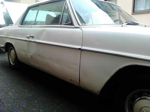

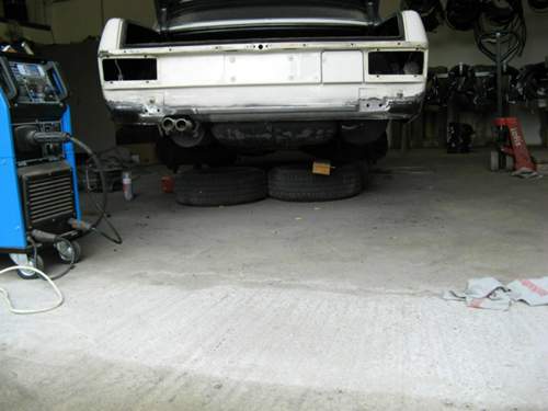

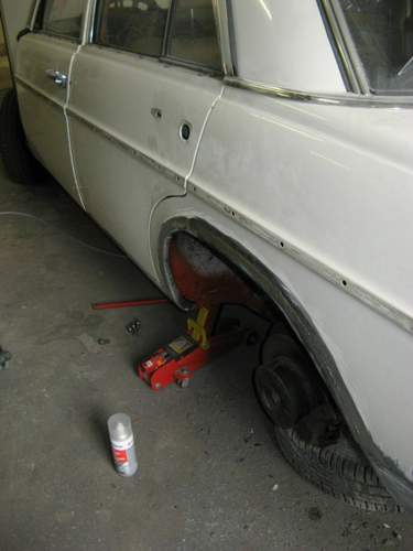

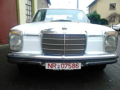

Stimmt, wir arbeiten in Gottes freier Natur, da haben wir jede Menge Platz und frische Luft. Leider war das Wetter nicht nur schön, wie man am Sonnen(Regen)Schirm sieht. Der Kippwagenheber macht nun Platz für das zweite Coupé, der weiße 250 CE, welcher aber erst im nächsten Jahr dran kommt. Ich habe mir vorgenommen, nur ein Auto jedes Jahr zu machen. Meinem Sohn seine "dicke Bertha" soll im Frühjahr nächstes Jahr fertig werden, mit (teils) neuer Innenausstattung usw. Wir bleiben dran mit den Wasserstandmeldungen. Schönen Sonntag allen Mitlesern, Gruß Dieter und Mario

Schön dass du uns Mut machst. Natürlich könnten wir auch alle Teile neu kaufen und nach MB-Richtlinie mit anpunkten usw. verschweißen. Jedoch würde das Auto danach nur durch die Teile ohne unsere Arbeit über € 10.000,-- kommen. Das ist uns echt gesagt, bisschen zu teuer. So schneiden wir halt den ganzen Rostmist raus, fertigen unsere Bleche selber an, knipsen die Schweißlöcher rein und schweißen sie korrekt ein. Auch hier werden die Nähte dann so behandelt wie es MB vorschreibt. Habe es ja schon beschrieben. Bleche, wie Seitenschweller usw. kaufen wir jedoch neu, weil das biegen, abkanten usw. sehr aufwendig ist. In diesem Sinne wünsche ich allen Lesern das ihr viele Freude an euren /8-Schätzchen habt. Gruß Dieter
