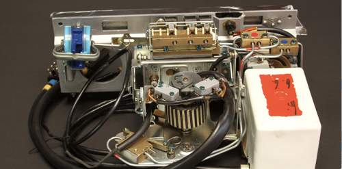

Ist das hydraulisch ?
Wenn Du das HVAC Modul meinst unten im Bild ? Nein, es ist elektronisch/hydraulisch/pneumatisch/mechanisch.
HVAC Op/module
