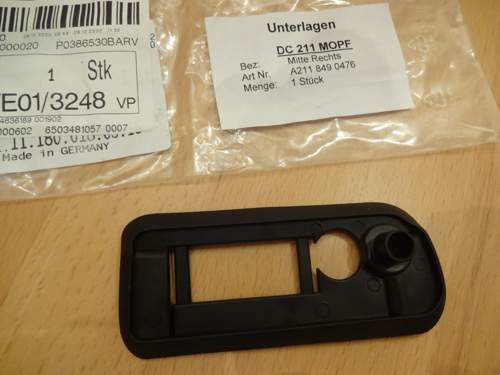

Bei meinem S211 BJ 2003 reißt die Dichtung unter den Konsolen der Dachreling. Bei Mercedes heißt diese "Unterlage" und ist im epc nicht mehr bestellbar.
Kennt jemand das Problem? Kommt es zum Wassereintritt?
Gibt es eine Alternative?

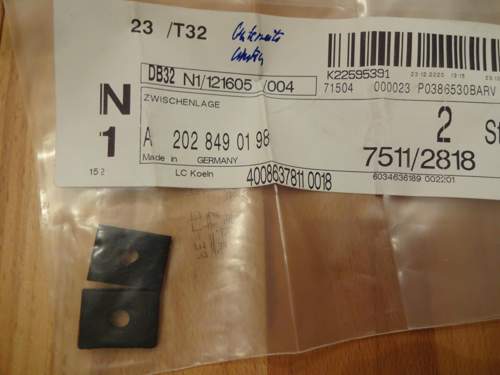

Und diese sechs Dichtungen, sind keine Dichtungen! Du kannst auch ohne fahren und es regnet nicht rein. Die Teile nennen sich Unterlage und sehen einfach nur schön aus, mehr nicht.
Die eigentliche Dichtung ist die Moosgummidichtung darunter. Die sind aktuell bei MB noch zu bekommen. Die würde ich mir auf Lager legen.

Die sechs Dichtungen sind Flächendichtungen und dichten durch den Anpressdruck der Reeling.
Die Moosgummidichtungen sitzen unten an der Verschraubung unter dem Dachniveau.

Flachdichtung
Moosgummidichtung
Deshalb heißen sie auch Unterlage und nicht Flächendichtung ;-) Fakt ist, nur diese Unterlage alleine hält nichts dicht. Die eigentliche Abdichtung erfolgt durch die Zwischenlage. Ist diese defekt, regnet es rein.

Sieh dir die Befestigungspunkte der Dachreeling und den Sitz der Moosgummi-Zwischenlage an.
Wenn Wasser unter eine der 6 Dichtungen (MB Terminus: Unterlage) läuft, dann läuft es weiter in die Vertiefung/Rinne im Dach. Dann hast du dort auf jeden Fall Feuchtigkeit.
