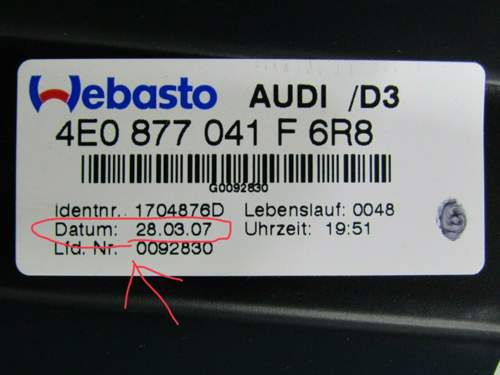

Ich würde mich bei der Suche auf Laufleistung und Alter konzentrieren.
Es gibt an jedem Solardeckel solch ein Schild:
Solar
Das mit dem Schild ist schon mal ein super Tip. Bei der Gelegenheit, passt der Deckel vom VFL auch beim Facelift? Ein Verkäufer eines VFL Deckel bejaht dies. Aber ist dem auch so?
Habe jetzt mal 2005 und 2008 eingegeben beides gleich:

Perfekt! Super danke! Ich werde berichten wie es gelaufen ist.
