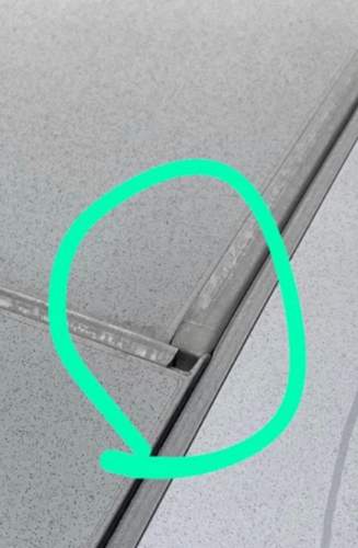

mein Panoramadach macht geschlossen Geräusche.
Heute habe ich offene Stellen in der Dichtung entdeckt.
Hatte das schon mal jemand?

Genau so sieht es bei mir auch aus.
Auf beiden Seiten.

Kurze Rückmeldung,
nun endlich wurde die Dichtung gewechselt und es angenehm ruhig.
Danke für eure Hilfe.

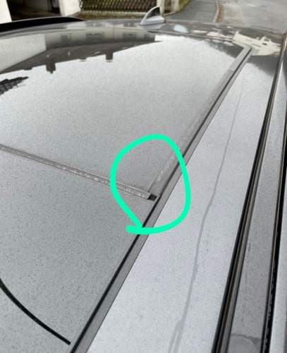

Welche Dichtung war es denn nun?
Diese
Guten Morgen
Bei mir sieht die Dichtung ebenfalls so aus,gibt es da eine Teilenummer,bzw.kann man die selber tauschen?

Mein X3 ist aus 2020 und das Dach machte schon länger Geräusche, jetzt wurde im Feb 24 die Dichtung getauscht im Rahmen der Select Garantie. Laut Werkstatt schrumpft die Dichtung wohl.
Jetzt ist wieder Ruhe.

Bei meinem hat die NL Dortmund die vordere Dichtung getauscht, obwohl die hintere auch schon "Lücken" aufweist. Hätte man mit einem Aufwasch machen können. Werde ich wohl nochmal hin müssen, obwohl die Windgeräusche durch den Tausch der vorderen Dichtung schon sehr viel geringer sind.

Diese Dichtung kann man von Hinten nach Vorne ziehen, sodass sie wieder in der Rundung anliegt.
