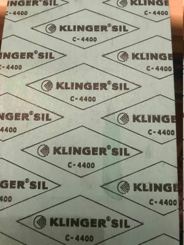

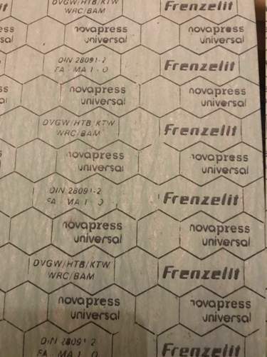

Jetzt zum Material: Ich habe zwei Fotos gemacht, die ich hochgeladen habe. Da gibt es die Firma Klinger Sil und Frenzelit. Die Stärke von meiner war 1 mm.
Zu meiner eigenen Anfertigung: Die hab ich super aufgeräumt, etwas zu gut 🙂 ... muss morgen mal in der Garage suchen.
Wie viele Dichtungen brauchst Du? Schreib mir mal ne PN, ich kann Dir zwei solche Reste schicken, aus denen Du vier rausbringen solltest.
Schönen Abend und viele Grüße
Richard

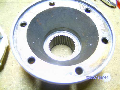

Verstehe ich richtig - Dichtung liegt zwischen Getriebeflansch und dem GLG? Ich war von einer Lage zw. Gelenk und Blechkranz der Gummimanschette ausgegangen.
Das wirft die Frage auf warum diese Dichtung nur einseitig und nicht auf beiden Seiten des GLGs anzuwenden ist?
Wer kann etwas hinsichtlich dem 'Für und Wider' sagen?

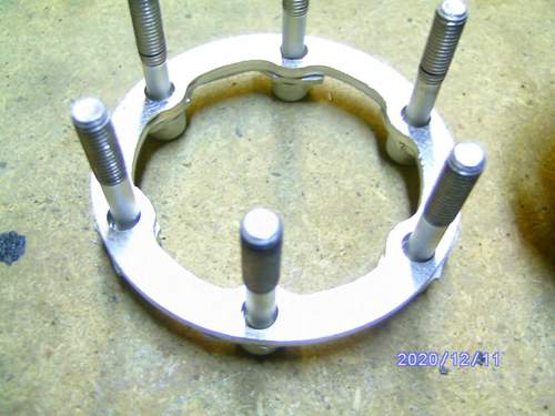

Geht es umdieseDichtung hier? Auf der Seite gleich ganz oben links mit der Nummer 18a (blöderweise erscheint das Teil dann nicht unten in der Liste, warum auch immer)...
TK bietet diese unter der Nummer 8D0407309A an. Folgendes steht mit dabei:
"Dichtung für das hintere Gleichlaufgelenk NUR SYNCRO 16
zwischen Gleichlaufgelenk und Flansch innen und aussen
pro Farzeug 4 Stück verbaut"

Ja genau dieses Teil. Aber warum ist diese Dichtung nur getriebeseitig innen verbaut? Eine Notwendigkeit in dem Sinne etwas zum Gelenkflansch am Getriebe hin abzudichten, damit nichts herausläuft, besteht dort nicht.
Diese Dichtung für 16" ist größer als bei 14". Aber ich schau mal bei TK - danke.
BG - Reinhard
