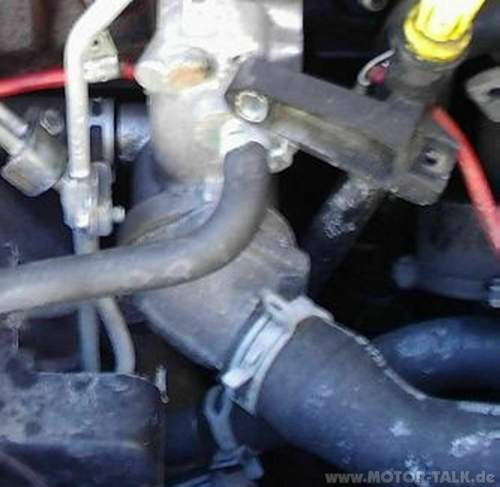

suche für meinen Ford Focus 1.8 TDCI die passende Dichtung.
Mein Focus verliert kühlwasser und da habe ich mal genauer geschaut und diese Dichtung hat gefehlt bzw. war nur zum Teil vorhanden.
schonmal Danke im voraus. der Wagen verliert nur Wasser wenn er läuft und Druck aufgebaut ist.
Bild im Anhang bitte anschauen. Die stelle ist Gelb markiert.
danke im voraus.
gruß Ayti

Hilft nichts,die Stelle gelb zu markieren, wenn Wir kein Bild sehen 😁

Fahrzeugspezifische Dichtungen bekommt man meist nur beim Hersteller. Also ab zum Ford Händler.
Wenn es die Dichtung beim Thermostatgehäuse ist, dann tausche auch gleich das Thermostat und das Gehäuse mit samt der Dichtung. Das Gehäuse bekommt gerne mal Risse.
Genau diese Dichtung und das Thermostatgehäuse meinte ich.
Wirst du nur beim FFH bekommen, da es eine Formdichtung ist.

vielen Dank für eure antworten, ich denke auch das es nur die Dichtung ist, werde es also erst einmal nur mit der Dichtung ausprobieren.
wäre dieser Artikel als Dichtung geeignet? und brauche ich sonst noch etwas?

die Dichtung für das Thermostat ist ein O-Ring und für das Thermostatgehäuse müsste es so funktionieren wie es Urgrufty beschrieben hat.
Hallo !
Da du dein Thermostatgehäuse nicht komplett ausgebaut hast (laut deinem Foto), siehst du nicht auf die Rückseite.
Die Rückseite schaut so aus.
Hier ist auch zu erkennen , das es sich um eine geformte O-Ring Dichtung handelt. Also hast du keine Chance mit einer Papierdichtung. Hole dir die Dichtung beim FFH. Kostet sicher keine 5€. Falls immer noch undicht, dann mußt du auch das Gehäuse tauschen.

Bist du sicher, dass das Teil für einen Diesel ist ?
Die Diesel haben nämlich 3 Schrauben für das Thermostatgehäuse, und ich glaube nicht, dass Ford den Motorblock geändert hat ......?!

Ich bin mir ganz sicher, das das Thermostagehäuse unseres 2002 TDCi F9DA Motors, wie oben auf dem Bild ist.
Wie auf dem Foto des Themenstarters zu sehen ist, ist dieses nur mit 2 Schrauben befestigt.
Habe mir das Bild nochmal mit Brille angeschaut 🙂, das, was der TE da auf seinem Bild zeigt, ist doch nicht das Thermostatgehäuse !
Das Thermostatgehäuse sitzt drunter, ganz leicht nach links versetzt.
Man sieht doch deutlich den oberen Kühlerschlauch mit seiner Klemme.
Also reden wir hier von zwei verschiedenen "Flanschen"
