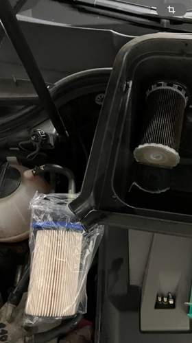

@TDI - Power schrieb am 30. September 2024 um 01:38:12 Uhr:
Habe bei mir jetzt auch ein neuen Filter verbaut. Nach ca 60tkm sah der nicht mehr so frisch aus.
Die Ölauffangwanne habe ich auch 😁

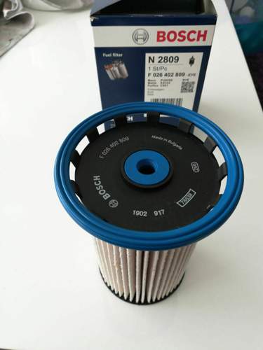

Ich hatte gestern noch den passenden Dieselfilter versucht zu finden. Bin dann beim MANN gelandet, PU 8008/1 ... mit den Angaben zu meinem Autozubehörladen gegangen. Dieser führt jedoch keine MANN-Artikel, nur auf Bestellung. Mahle war seine Lösung. Suchte nach Fahrzeugschein und stellt mir eine winzige Verpackung auf den Tresen, wo ich stutzig wurde. Ich meinte, das kann nicht passen, der ist zu "kurz".
Doch, das ist der Richtige, das "SYSTEM" sagt, genau der. 101mm Länge.
Ich hatte 135mm im Hinterkopf, was aber auch falsch war. MANN schreibt 123mm.
Da mir das zu unsicher war, entschied ich mich zu unserem VAG Händler zu fahren .... dieser brauchte gefühlt die 3fache Zeit den Filter im System zu finden. Auf meine Frage, das es auch einen Filter geben soll, der einen Wassermelder hat und wann dieser zum Einsatz kommt ... "gibt es hier nicht."

Hab den Umbau hinter mir ... mit Motor-STOP ! 😰
Werde ein Video jetzt fertig machen.
Das mit der Länge hatte ich mir ja schon gedacht. Den Originalfilter, den ich ausgebaut habe, war von VW , UFI-Filter steht dauf und ist 135mm lang. Beim MANN komme ich mit gutem Willen auf 125mm.
Hinzu kommt aber noch, MANN schreibt 10mm Gummieinführung, Mahle 9,5mm alles nicht vertrauenserweckend, und, die Maßangaben stimmen nicht mal.
Die Gummidichtung von MANN oben am Filtergehäuse ist im Vergleich zum VW Filter recht filigran und rutscht bei leichter Berührung schon vom Filterrand. Die VW Dichtung ist dafür richtig pummelig dick.
Zu passen scheint es aber.
Im Zubehörladen #2 wo ich heute war, wußte man auch, die Leute nehmen normal den BOSCH Filter.
Er zeigte ihn mir und der war erkennbar länger. BOSCH schreibt 135mm ... das wäre dann der "Richtige" gewesen. BOSCH N2809 ...liest man dann bei AMAZON, beschweren sich die Käufer mehrfach 2022, 2024, der Filter wäre voller Flusen ...
Tja, was machen ???? 😕 Ist halt Neuland.

Wenn Aftermarket dann Ufi 26.026.00, ist der einzige der die korrekte Länge hat. Mann/Mahle/Bosch sind alle kürzer.
