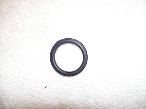

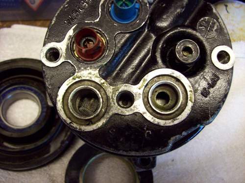

Hallo, ich wende mich heute an Euch, weil ich nicht mehr weiter weiß. Opel hat nix. Ich such für meine Klimakompressor die beide Gummidichtungen die die Hoch- und Niederdruckleitungen abdichten (siehe Bilder) Die Masse der Gummiringe: D= 27 mm Dicke 3,5 mm
Für Eure Hilfe Vorab schon mal vielen Dank
Hinteransicht Klimakompressor
Gummidichtring 27mm 3,5mm

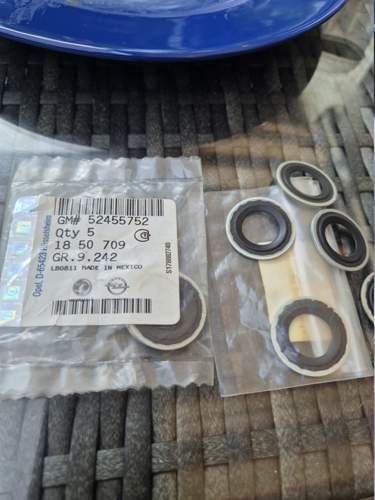

Oder original kaufen GM 52455752
Gibt es auch bei Ebay

Reinhard hat einen Omega A und
der hat normale O-Ringe aus Gummi.
Dein Bild mit den Metall Gummi Ringen passt beim Omega B und bei einigen anderen Blitzfahrzeugen.

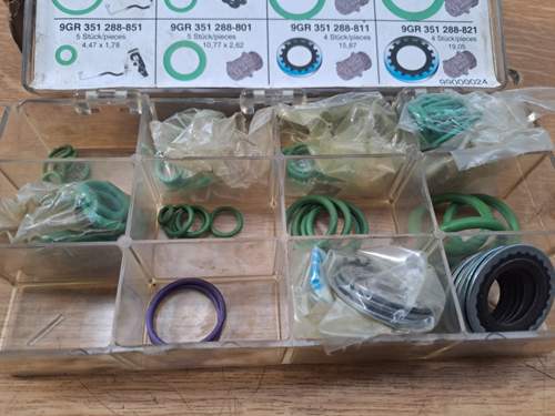

Naja, ich halte ja von solchen Sortimentkästen nicht viel, meist paßt dann doch nichts richtig, und selbst wenn, sind trotzdem 99% des Kaufs überflüssig und liegen dann später rum.
Aber der Chinese freut sich!
Einfach alles ordentlich messen, die richtigen O-Ringe kaufen, und gut!

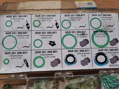

27x3,5 mm O-Ring ist eigentlich nach früherer Messung 20,22x3,53 mm .
Diesen O Ring gemessen ergibt 27x3,5 mm !
https://...stattausruestung-service.de/...ard-fuer-Fahrzeugklimaanlage

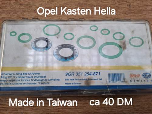

Das hatte ich gerade Entdeckt nach einem Blick in den
Rekordverdächtigen H Zulassungsmäßigen Opel Kasten
entdeckt von ca 1992 .
die O-Ring Sätze für Opel sowie VW und Japaner/Koreaner
gab es mal früher von Hella,
Aber seit dem Hella das Klimageschäft an Nussbaum und
Dann an Gutmann abgegeben hat sind die auch Verschwunden!
