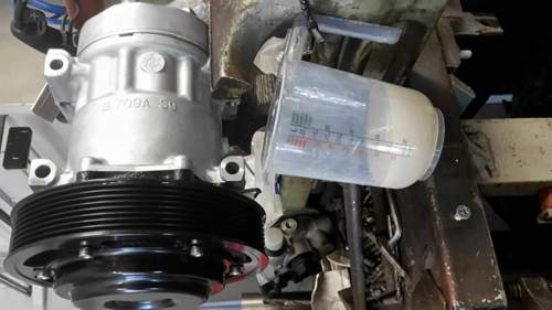

Bild 2-Kompressor ohne Ölkontrolle und
Fix woanders gewechselt!
3 Wochen gelaufen,Schrott!
Mfg
Auslitern
Ohne Öl

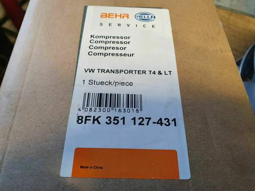

Das wird wieder so ein preiswertes Teil aus China sein, was Du als "Hella" eingebaut hast.
Die werden zu Hauf auf den Markt geschmissen,
Selbst von Onlinehändler mit einer 28 minus 4 .

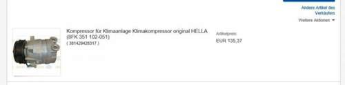

Den hier hatte ich damals bestellt. Keine Ahnung, ob der aus China kommt. Er werkelt wenigstens noch.
https://www.ebay.de/.../383151770080?...
Damals hat er sogar nur 135,-€ gekostet.
Wie gesagt, Beipackzettel dabei, wo drauf stand, dass das eingefüllte Öl auszutauschen ist und zwei Dichtungen.
Wenn das dann Chinamüll ist, kann ich damit leben.

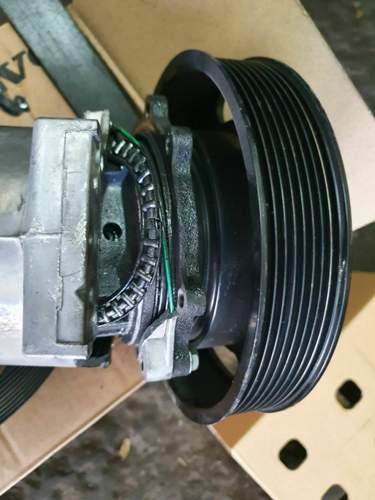

Hallo.
Ich hatte vor 2 Jahren auch diesen Kompressor bei qp24 gekauft. Da waren aber keinen Dichtungen dabei.
Der Kompressor war aber schon nach 12 Monaten hin, hat tierisch gequietscht.
Wurde aber zurückgenommen, nachdem es wohl bei Hella überprüft wurde.
Jetzt habe ich einen Easyfit Kompressor von NRF drin.

Klimakompressor von unserem T4
Made in China,mit Beipackzettel.
Von unserem örtlichen Teilegroßhändler!

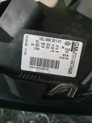

Beim Signum ,Wildschaden habe ich
3 Teile neu dort bestellt,2×Xenon und
Einen Kotflügel.
ein neuer originaler Kotflügel lag schon da für die Kaffeekasse und
die beiden original Xenon beim FOH waren 45 %billiger,Wie bei Hella Original .
Halt Restpostenhandel .
